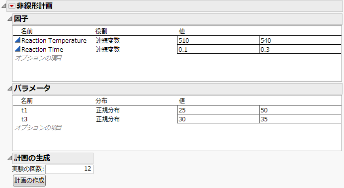

この例では、「コード変換」列プロパティで、「反応温度(Reaction Temperature)」の値が510~540、「反応時間(Reaction TIme)」が0.1~0.3と指定されました。「因子」アウトラインで直接、妥当な値の範囲を指定することもできます。
6. パラメータ「t1」の値を25と50、「t3」の値を30と35に変更します。
指定したこれらの新しい値は、パラメータ値の、現在の実験状況において想定される分布範囲を意味しています。デフォルト値は、計算式内で指定されたパラメータの初期値に基づいて設定されます。計算式の作成については、『JMPの使用法』のJMPでの計算式の作成を参照してください。
「分布」欄に表示されるt1とt3の事前分布は、デフォルトで「正規分布」に設定されています。
7. 「計画の生成」パネルで実験の回数を「12」に指定します。
図23.2 設定後のReaction Kinetics実験のアウトライン
Completed Outlines for Reaction Kinetics Experiment

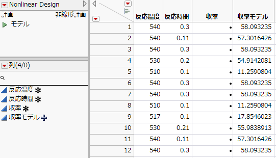

8. [計画の作成]をクリックします。
9. [テーブルの作成]をクリックします。
図23.3 計画テーブル
Design Table
図23.3のような計画が作成されます。実験の順序、「反応温度」と「反応時間」の値、および「収率モデル」の計算値に関して、実際の結果はここで示しているものとは異なったものになります。「収率モデル」には計算式が含まれているため、その計算値がこの列に表示されます。また、データテーブルには、「モデル」スクリプトが含まれていて、これを使って、観測値に非線形モデルをあてはめることができます。

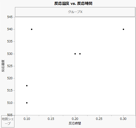

1. [グラフ]>[グラフビルダー]を選択します。
2. 「反応温度」を「Y」ゾーンにドラッグ&ドロップします。
3. 「反応時間」を「X」ゾーンにドラッグ&ドロップします。
4. グラフ上の2つ目のアイコンをクリックし、「平滑線」の選択を解除します。
図23.4 計画の設定
Design Settings
3つの角に点が散らばっていることに注目してください。温度が低く時間が長い状況を示す位置(グラフの右下)には点がありません。直交計画とは異なり、非線形計画では、計画領域の角に計画点が置かれるとは限りません。この例では、温度が低く、時間が長い領域での実験は効率的ではありません。

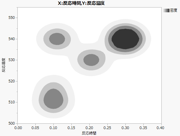

計画点の散らばりを視覚的に表示するには、「等高線」ツールを使用します。
5. Image shown hereをクリックし、「等高線」ツールをオンにします。
6. [終了]をクリックします。
図23.5 密度等高線で描いた計画の設定
Design Settings with Density Contours
データがある3つの角のうち、温度が高く、時間が短い状況を示す領域には、他の2つの領域と比較して点が少なめです。計画のデータテーブルを見ると、その領域には2点だけしかないことがわかります。モデルとパラメータの指定により、最適計画では、温度が高く時間が長い状況を示す領域により多くの点が置かれます。

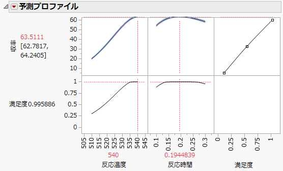

6. 「非線形回帰のあてはめ」の赤い三角ボタンをクリックし、[プロファイル]>[プロファイル]を選択します。
7. 収率を最大にするため、「予測プロファイル」の赤い三角ボタンをクリックし、[最適化と満足度]>[満足度の最大化]を選択します。
図23.6 収率が最大になる時間と温度の設定
Time and Temperature Settings for Maximum Yield
収率の推定値は、反応温度が540ケルビン温度、反応時間が0.1945分のときに、約63.5%と最大になります。
