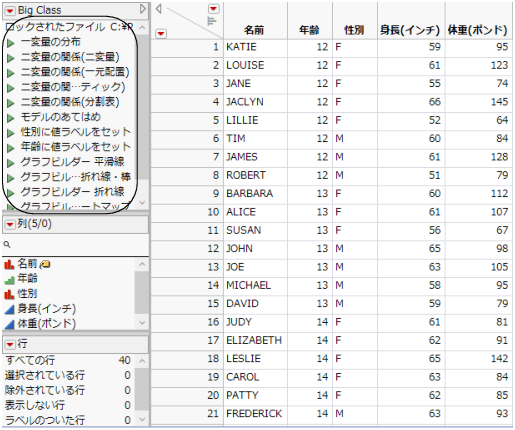

さまざまな分析やタスクを自動的に実行するには、JMPスクリプト言語(JSL)のスクリプトを作成して、それをデータテーブルに保存します(図4.62)。テーブルスクリプトの詳細については、『スクリプトガイド』のテーブルスクリプトを参照してください。
図4.62 データテーブルに保存されたスクリプト
Scripts Saved With the Data Table

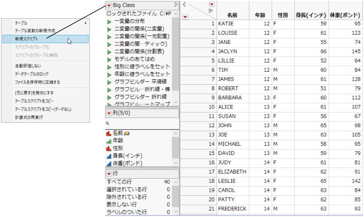

JSLのスクリプトをデータテーブルに追加するには
1. 「テーブル」パネルで、データテーブル名の左側にある赤い三角ボタンをクリックします。
図4.63 スクリプトの作成
Creating a Script
2. [新規スクリプト]を選びます。
