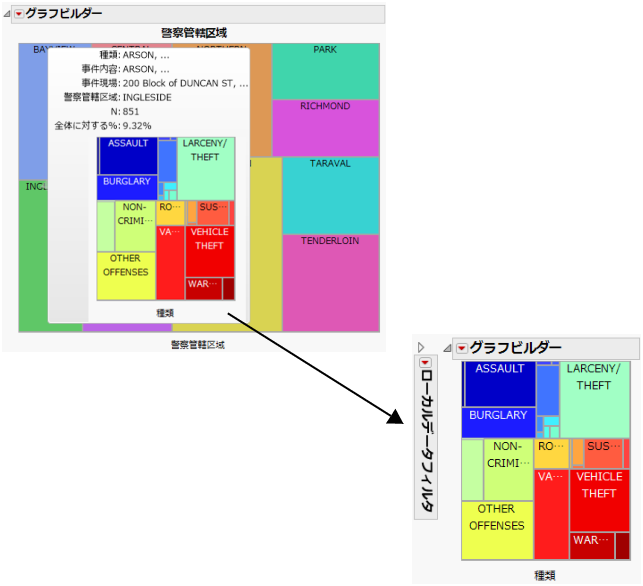

ドリルダウングラフとは、サムネールをクリックしたときに作成されるグラフです。ホバーラベルのグラフをクリックすると、新しいウィンドウにグラフが表示され、そのウィンドウで詳細を確認したり、データフィルタを変更したりできます。たとえば、ツリーマップ上であるセルをクリックすると、そこに該当するデータの詳細を新しいウィンドウに表示したりできます(図12.48)。Ctrlキーを押しながらクリックすると、新しいウィンドウが開くのではなく、最後に起動したウィンドウの内容が置き換わります。

図12.48は、ツリーマップのセルでドリルダウンした様子を示しています。
図12.48 ホバーラベルのドリルダウングラフの例
Example of a Drill-Down Graph on a Hover Label
次のスクリプトは、図12.48に表示されているツリーマップの例を、1層だけの単純なものにしています。
