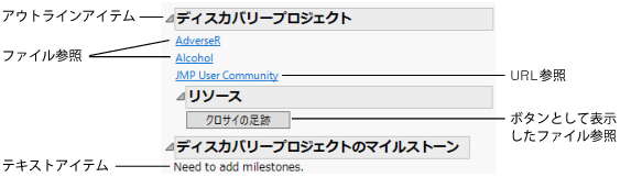

図10.22は、ジャーナルに追加できるアイテムの一部を示しています。
図10.22 ジャーナルの例
Example of a Journal
