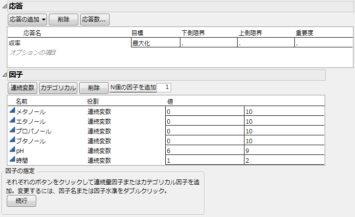

因子とその設定は、「Extraction Factors.jmp」サンプルデータにまとめられています。決定的スクリーニング計画を作成して、調べてみましょう。
1. [実験計画(DOE)]>[決定的スクリーニング]>[決定的スクリーニング計画]を選択します。
2. 「応答名」の欄の「Y」をダブルクリックし、「収率」と入力します。
3. [ヘルプ]>[サンプルデータライブラリ]を選択し、「Design Experiment」フォルダの「Extraction Factors.jmp」を開きます。
4. 「決定的スクリーニング計画」の赤い三角ボタンをクリックし、[因子のロード]を選択します。
「因子」アウトラインに、因子名と範囲が入力されます。
図7.2 抽出計画の応答と因子
Responses and Factors for Extraction Design
5. [続行]をクリックします。

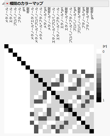

7. 「計画の評価」>「相関のカラーマップ」アウトラインを開きます。
この「相関のカラーマップ」では、すべての主効果や2 因子間交互作用における相関の絶対値が、色の濃さで表されています。
図7.4 抽出計画の相関のカラーマップ
Color Map on Correlations for Extraction Design
次のことを注意してください。
– 白色のセルは、主効果間の相関、および、主効果と2因子間交互作用との相関がゼロであることを表しています。
– 薄いグレーのセルは、2因子間交互作用の間の相関が小さいことを表しています。
– 黒色のセルは、相関の絶対値が1であることを表しています。これらはすべて対角線上(効果のそれ自身との相関)にあります。

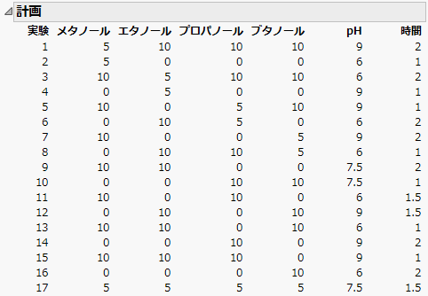

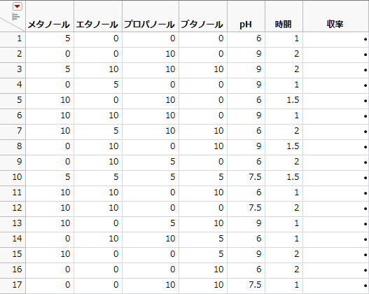

8. [テーブルの作成]をクリックすると、図7.5のような計画のデータテーブルが表示されます。
メモ: 実際に作成されるデータテーブルにおける実験の順序は、図7.5と異なったものになります。
図7.5 抽出工程の決定的スクリーニング計画
Definitive Screening Design for Extraction Process
