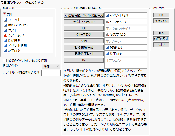

3. [分析]>[信頼性/生存時間分析]>[再生モデルによる分析]を選択します。
4. 起動ウィンドウに、図6.11のとおりに入力を行います。
図6.11 「Diesel Ship Engines.jmp」の起動ウィンドウ
Diesel Ship Engines Launch Window

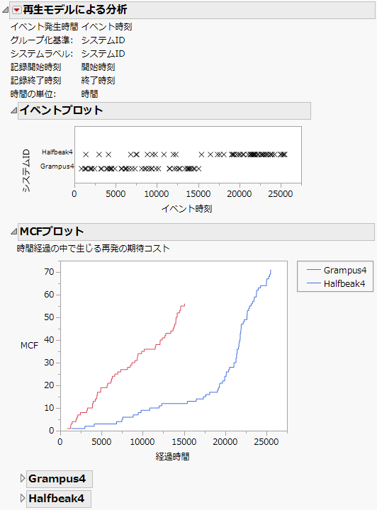

5. [OK]をクリックします。
図6.12 「Diesel Ship Engines.jmp」のレポート
Diesel Ship Engines Report
「イベントプロット」を見ると、Grampus4において、エンジン修理が生じた頻度は、時間を通じて一定だと分かります。一方、Halfbeak4の修理はより散発的で、「19,000」時間前後で修理回数が急増しています。この増加は、「MCFプロット」を見ると、すぐに分かります。

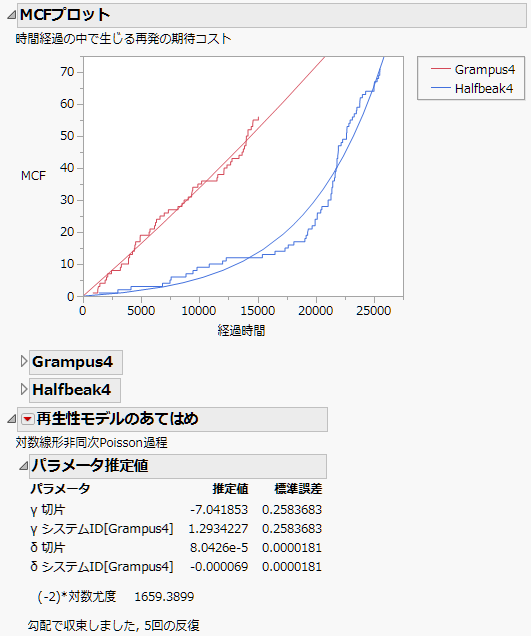

6. 「再生モデルによる分析」の赤い三角ボタンをクリックし、[モデルのあてはめ]を選択します。
7. 「再生性モデルの指定」で、[対数線形非同次Poisson過程]を選択します。
8. 「システムID」列を「尺度効果」と「形状効果」の両方に指定します。
9. [モデルの実行]をクリックします。

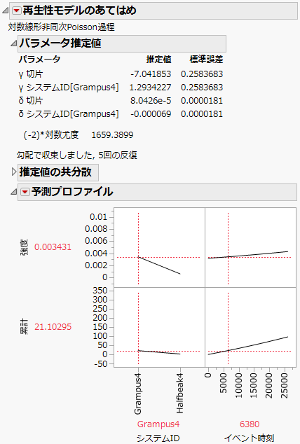

10. 「再生性モデルのあてはめ」の赤い三角ボタンをクリックし、[プロファイル]を選択します。
図6.14 「Diesel Ship Engines.jmp」のプロファイル
Diesel Ship Profiler
将来における修理回数を予測してみましょう。プロファイルにおける「イベント時刻」の数値を変更すれば、将来の累計修理回数がどのように変化するかを確認できます。
• 時間が「30,000」となるまでに必要な修理の回数の予測値を見るには、「イベント時刻」の数値として「30000」と入力します。Grampus4は114回の修理が必要と予測されます。Halfbeak4の修理回数を見るには、点線をクリックして「Grampus4」から「Halfbeak4」にドラッグします。Halfbeak4エンジンの場合、140回の修理が必要です。
• 時間が「80,000」となるまでに必要な修理の回数の予測値を見るには、「イベント時刻」の数値として「80000」と入力します。Halfbeak4エンジンの場合、248,169回の修理が必要です。点線をクリックしてHalfbeak4からGrampus4にドラッグしてください。Grampus4は418回の修理が必要と予測されます。
したがって、将来的には、Halfbeak4の方が、Grampus4よりも、頻繁に修理しなければならないことがわかります。
