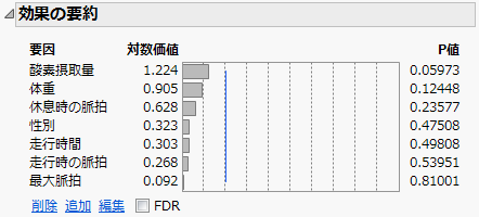

図3.58は、「Fitness.jmp」データテーブルを分析したときの「効果の要約」レポートです。なお、[FDR]チェックボックスは、グラフに表示される統計量を変更します。
図3.58 「効果の要約」レポート
Effect Summary Report
「効果の要約」表の列
「効果の要約」表には次の列があります。
要因
モデル内の効果。p値の小さい順に並べられます。
対数価値
-log10(p値)という式でp値を変換したもので、「対数価値(LogWorth)」と呼んでいます。p値そのものの値ではなく、対数価値に変換すると、解釈がしやすくなります。対数価値が2以上の効果は、有意水準1%で有意です(−log10(0.01) = 2)。
FDR 対数価値
-log10(FDR調整p値)という式で計算したもので、FDR(False Discovery Rate; 偽発見率)の対数価値です。FDR対数価値は、検定の有意性をグラフに表すのに適しています。ただし、FDRは、p値の大きさの順序に強く依存します。また、正の相関がある検定に対して保守的です。さらに、実験全体での第1種の誤り(experiment-wise error, family-wise error)はFDRによっては保たれません。「対数価値」を「FDR 対数価値」に変更するには、[FDR]チェックボックスをオンにします。

対数価値(またはFDR 対数価値)の棒グラフ。このグラフには、整数値に縦の点線が、2の位置に青の参照線が引かれています。
P値
各モデル効果のp値。これは通常、モデルレポートの「効果の検定」表または「効果の尤度比検定」表に表示される有意性検定に対応するp値です。
FDR P値
Benjamini‐Hochberg法で計算された、各効果のFDR調整p値。FDR調整p値は、検定の多重性を考慮して、生のp値を調整したものです。「P値」列を「FDR P値」に変更するには、[FDR]チェックボックスをオンにします。

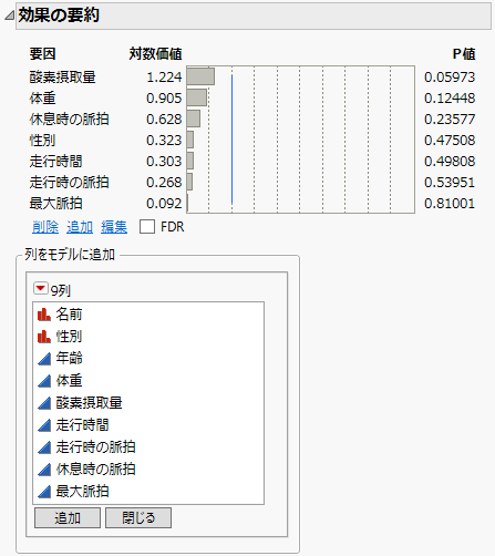

データテーブル内のすべての列を一覧表示したパネルが表示されます。モデルに追加する列を選択し、リストの下にある[追加]ボタンをクリックすると、その効果がモデルに追加されます。[閉じる]をクリックすると、パネルが閉じます。図3.59に、列の追加パネルを示します。
図3.59 「効果の要約」の列の追加パネル

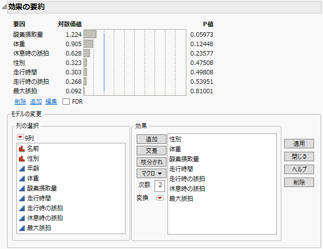

「モデルの編集」パネルが表示されます。このパネルには、「列の選択」リストと「効果」の指定パネルがあります。「効果」パネルは、「モデルのあてはめ」起動ウィンドウの「モデル効果の構成」パネルと似ています。「モデルの編集」パネルでは、主効果、交差、枝分かれ、および変数変換した効果を追加できます。また、[マクロ]メニューを使って複数の効果を追加することもできます。[追加]、[交差]、[枝分かれ]、[マクロ]、および[変換]を使って効果を構成する方法の詳細については、モデル効果の構成を参照してください。
「効果」パネルの右側にあるオプションの機能は次のとおりです。
[適用]
は、変更を適用してモデルを更新します。
[閉じる]
は、変更を適用せずにパネルを閉じます。
[削除]
は、選択した効果を「効果」リストから削除します。
図3.60に、「モデルの変更」パネルを示します。
ヒント: [編集]ボタンを使えば、モデルの変更がかなり柔軟に行えます。編集機能は、[削除]ボタンと[追加]ボタンの両機能を備えているだけではなく、モデルの効果を自由に構成できます。
