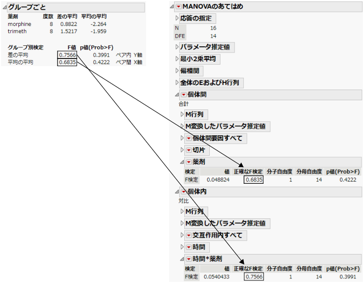

図20.5 「対応のあるペア」の「グループごと」レポートと「モデルのあてはめ」の反復測定データに対するMANOVAレポートの例
Examples of Matched Pairs across Groups and Fit Model MANOVA with Repeated Measures
「グループごと」レポートの「差の平均」の「F値」が、「個体内」レポートの「時間*薬剤」の「正確なF検定」の値に対応しています。「グループごと」レポートの「平均の平均」の「F値」が、「個体間」レポートの「薬剤」の「正確なF検定」の値に対応しています。
