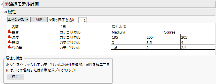

因子は、手動で入力するか、または因子と設定が含まれている既存のデータテーブルからロードします。この例では、手順を簡略化するため、既存のデータテーブルを使用します。新しい実験を計画する場合は、最初に因子を手動で入力してください。因子を手動で入力する方法については、属性を参照してください。
1. [実験計画(DOE)]>[消費者調査]>[選択モデル計画]を選択します。
2. [ヘルプ]>[サンプルデータライブラリ]を選択し、「Design Experiment」フォルダ内の「Coffee Choice Factors.jmp」を開きます。
3. 「選択モデル計画」の赤い三角ボタンをクリックし、[因子のロード]を選択します。
図18.2 「選択モデル計画」で属性を定義
Choice Design Window with Attributes Defined
4. [続行]をクリックします。
