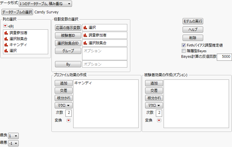

4. 列に役割を割り当てます。
– 「選択」を選択し、[応答の指示変数]をクリックします。
– 「調査参加者」を選択し、[被験者ID]をクリックします。
– [選択肢集合]を選択し、[選択肢集合ID]をクリックします。
– [キャンディ]を選択し、[プロファイル効果の作成]パネルの[追加]をクリックします。
図19.3 設定後の「MaxDiff分析」起動ウィンドウ
Completed MaxDiff Analysis Launch Window
「最良」の選択として「1」を、「最悪」の選択として「-1」を指定したため、起動ウィンドウの左側にある「最良」と「最悪」の応答の指示変数はそのままにします。

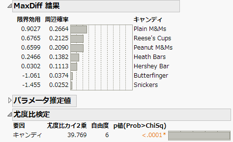

5. [モデルの実行]をクリックします。
図19.4 MaxDiffのレポート
MaxDiff Report
このレポートは、「キャンディ」の違いによる効果が有意であることを示しています。高い効用値を持つ上位3位のキャンディは、Plain M&Ms, Reese’s Cups, Peanut M&Msです。

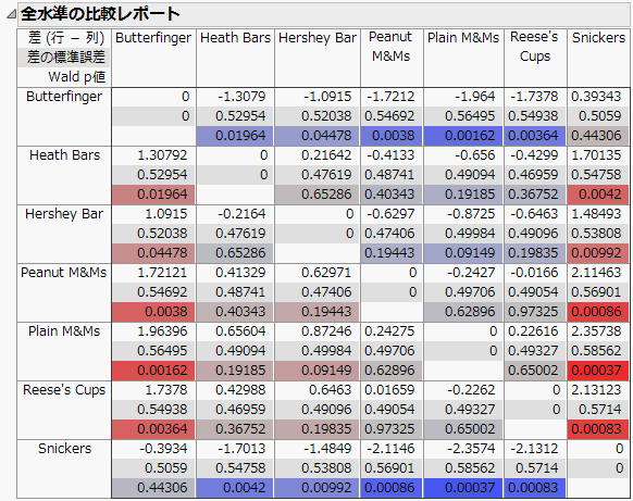

6. 「MaxDiffモデル」の赤い三角ボタンをクリックし、[全水準の比較レポート]を選択します。
図19.5 キャンディの種類の「全水準の比較」レポート
All Levels Comparison Report for Candy Types
