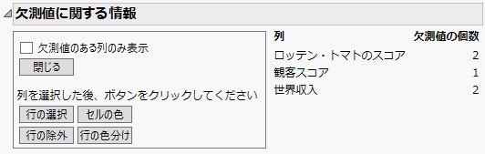

6. [分析]>[スクリーニング]>[欠測値を調べる]を選択します。
7. [Y, 列]をクリックし、[OK]をクリックします。
図5.15 「欠測値に関する情報」レポート
Missing Columns Report
欠測値の行が、「ロッテン・トマトのスコア」には2行、「観客スコア」には1行、「世界収入」には2行あります。
8. 「欠測値に関する情報」レポートで、「列」の下にリストされている3つの列を選択します。
9. [行の選択]をクリックします。
データテーブルの行パネルを見ると、3つの行が選択されているのがわかります。それら3つの行は、データのいずれかに欠測値があるため、「ステップワイズ法」による分析では除外されます。ジャンルが「Adventure」であるのは第128番目の行だけですが、この行は「世界収入」が欠測値です。このため、「Adventure」カテゴリは完全に分析から除外されます。つまり、「ステップワイズ法」の分析対象となる「ジャンル」には、8カテゴリしかないことになります。欠測値の影響がわかったところで、「ステップワイズ法」による分析を実行しましょう。

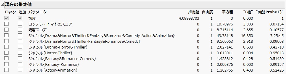

図5.16 モデル項のリストが表示された「現在の推定値」表
Current Estimates Table Showing List of Model Terms
「現在の推定値」表では、「ジャンル」が7つの項によって表されています。これらのうちの2つを使ってモデルを作成し、これらの項がどのように定義されているかを見てみましょう。
16. 「ジャンル」の最初の2つの項の横にある「追加」チェックボックスをオンにします。
– ジャンル{Drama&Horror&Thriller&Fantasy&Romance&Comedy-Action&Animation}
– ジャンル{Drama&Horror&Thriller-Fantasy&Romance&Comedy}
17. [モデルの作成]をクリックします。

名義尺度の変数「ジャンル」は、欠測値があったため、8水準であったことを思い出してください。「現在の推定値」表では、「ジャンル」が7つの項によって表されています。「ジャンル」は8水準があるので、7つの項になっています。以下では、「ジャンル」から作成された最初の2つの項だけを説明します。残りの項も同じ方法で定義されています。
最初の項
最初に表示されている項は、
「ジャンル{Drama&Horror&Thriller&Fantasy&Romance&Comedy-Action&Animation}」です。この項は、ジャンル{A1 - A2}という形式になっており、A1とA2はマイナス記号で区切られています。これは、次の2つのグループに分けると、群間平方和が最大となることを示しています。
• Drama、Horror、Thriller、Fantasy、Romance、Comedy(これらを「A1」とする)
• Action、Animation(これらを「A2」とする)
項「ジャンル{Drama&Horror&Thriller&Fantasy&Romance&Comedy-Action&Animation}」をモデルに追加すると、この項を示す一時的な変換列がモデルで使用されます。この列には、次のような値が含まれています。
• 1: Drama、Horror、Thriller、Fantasy、Romance、Comedy
• -1: Action、Animation
第2項
2番目に表示されている項は、「ジャンル{Drama&Horror&Thriller-Fantasy&Romance&Comedy}」です。この項は、最初の項における1番目のグループ(A1)からの分岐になっています。この項では、次のように分岐しています。
• Fantasy、Romance、Comedy
「Drama」、「Horror」、「Thriller」、「Fantasy」、「Romance」、「Comedy」(A1)の水準と、「Action」、「Animation」(A2)の水準のすべての分岐の中で、アルゴリズムによりこの分岐の群間平方和が最大であると特定されます。
この項をモデルに追加すると、この項を示す一時的な変換列がモデルで使用されます。この列には、次のような値が含まれています。
• -1: Fantasy、Romance、Comedy
• 0: Action、Animation

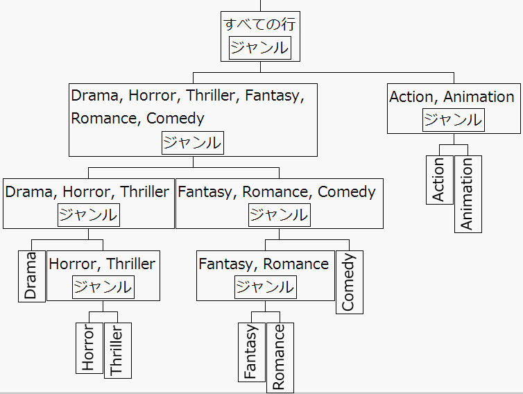

項の階層
これ以降の分岐も、群間平方和を基準として行われていきます。どのような分岐になっているのか、その階層構造を図5.17に示します。
図5.17 階層的なコード変換に使用される分岐を示すツリー
Tree Showing Splits Used in Hierarchical Coding
