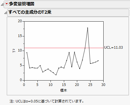

2. [分析]>[品質と工程]>[管理図]>[多変量管理図]を選択します。
3. すべての列を選択し、[Y, 列]をクリックします。
4. [OK]をクリックします。
図10.2 最初の多変量管理図
Initial Multivariate Control Chart
管理外の点が1つしかないので、この工程は統計的管理状態にあると判断して妥当でしょう。そこで、このデータに基づいて目標値を設定します。

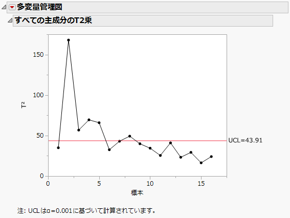

デフォルトのα水準は0.05です。これを0.001に変更します。
7. 「多変量管理図」の横にある赤い三角ボタンをクリックし、[α水準の設定]>[その他]を選択します。
8. 「0.001」と入力して[OK]をクリックします。
図10.4 蒸気タービンのデータの管理図
Steam Turbine Control Chart
図10.4を見ると、2, 3, 4, 5, 8行目のデータが管理外となっています。これは、これらのデータ行は「Steam Turbine Historical.jmp」に保存された過去のデータに適合しておらず、工程をさらに調査する必要があることを示唆しています。原因究明のため、一変量の管理図を個別に調べたり、その他の一変量解析を試してみたりするのも有効です。
