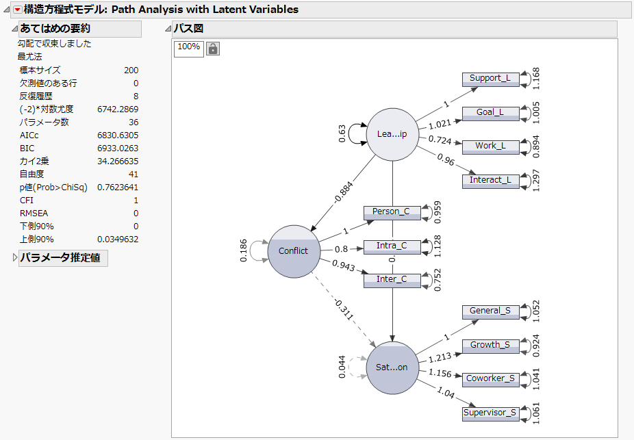

12. [実行]をクリックします。
13. (オプション)「構造方程式モデル: 潜在変数を含むパス分析」の赤い三角ボタンをクリックし、[パス図の設定]>[レイアウト]>[上から下へ]を選択します。
14. (オプション)「パラメータ推定値」の横にあるグレーの開閉アイコンをクリックします。
「パラメータ推定値」レポートを閉じると、パス図の全体が見えるようになります。
図8.2 「構造方程式モデル」レポート
Structural Equation Model Report
「あてはめの要約」によると、このモデルのカイ2乗は34.27、自由度は41です。p値は0.7624と、有意ではないことに注目してください。これは、「このモデルのあてはまりが良い」という帰無仮説を棄却する証拠はないということを示しています。したがって、「観測された共分散行列に、このモデルはあてはまっていないとは言えない」と結論できます。

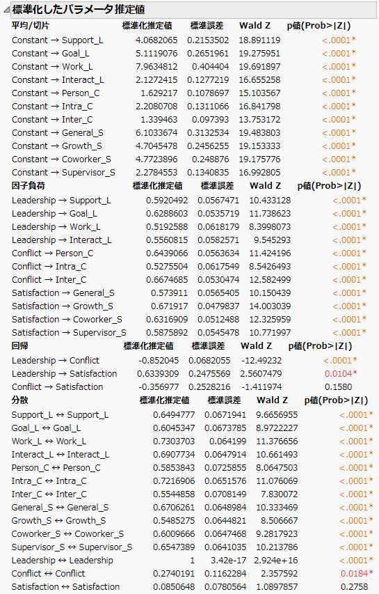

15. 「構造方程式モデル: 潜在変数を含むパス分析」の赤い三角ボタンをクリックし、[標準化したパラメータ推定値]を選択します。
図8.3 「標準化したパラメータ推定値」レポート
Standardized Parameter Estimates Report
「標準化したパラメータ推定値」レポートの「因子負荷」の推定値は、潜在変数で構成された測定モデルを解釈するのに役立ちます。標準化した因子負荷量は、顕在変数(観測された変数)と潜在変数(観測されていない変数)の相関です。このレポートでは、すべての潜在変数からの因子負荷量が0.52から0.67の間に収まっています。これらの因子負荷量はある程度の大きさがあるので、「Leadership」、「Conflict」、「Satisfaction」という潜在変数を構成する変数として、これらの顕在変数が適切であろうことを示唆しています。
また、「回帰」のパラメータ推定値を見ると、「Leadership」から「Conflict」、「Conflict」から「Satisfaction」に対する効果はそれぞれ負の値となっています。一方、「Leadership」から「Satisfaction」に対する効果は正の値となっています(図8.3)。つまり、「Leadership」が高いほど、「Conflict」が低く「Satisfaction」が高くなるように関係しています。また、「Conflict」が高いほど、「Satisfaction」が低くなるように関係しています。「回帰」には、これらのパラメータ推定値に対するp値も表示されています。
「Leadership ⇒ Conflict」、「Leadership ⇒ Satisfaction」の回帰パラメータは両方とも、a = 0.05の水準で有意となっています。したがって、「これらの潜在変数間には、非ゼロの関係があるだろう」と結論付けることができます。

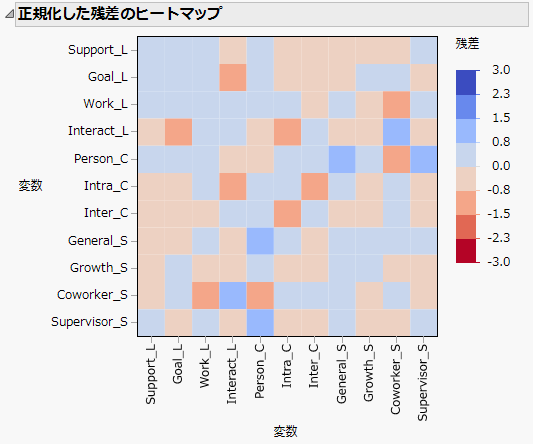

16. 「構造方程式モデル: 潜在変数を含むパス分析」の赤い三角ボタンをクリックし、[正規化した残差のヒートマップ]を選択します。
図8.4 正規化した残差のヒートマップ
Normalized Residuals Heat Map
「正規化した残差のヒートマップ」によると、正負の両方向において、2単位を超える正規化した残差はありません。これは、モデルがデータによくあてはまっていることをさらに裏付ける証拠となっています。正規化した残差によって、モデルのあてはまりの悪さをより細かく調べることができます。この例の正規化した残差からは、局所的なあてはまりの悪さを示す証拠は見当たりません。
