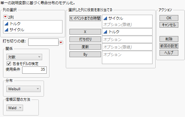

1. [ヘルプ]>[サンプルデータライブラリ]を選択し、「Design Experiment」フォルダの「Torque Prior.jmp」を開きます。
2. [分析]>[信頼性/生存時間分析]>[寿命の二変量]を選択します。
3. [サイクル]を[Y, イベントまでの時間]に指定します。
4. [トルク]を[X]に指定します。
5. 「関係」リストから[対数]を選択します。
6. 「使用条件」として「35」を入力します。35Nmは通常の使用条件です。
7. 「分布」リストから、[Weibull]を選択します。
図22.2 「寿命の二変量」起動ウィンドウ
Fit Life by X Launch Window
8. [OK]をクリックします。

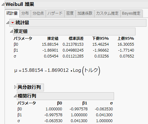

9. 「Weibull結果」アウトラインまでスクロールダウンし、「相関行列」アウトラインを開きます。
図22.3 「寿命の二変量」モデルの事前データ
Fit Life by X Model for Prior Data
「推定値」アウトラインに平均パラメータに対するモデルの推定値、尺度パラメータの推定値が含まれています。「推定値」行には、切片(β0)・回帰係数(β1)・尺度(σ)のパラメータ推定値が表示されます。標準誤差の列には、推定値の標準誤差が含まれています。パラメータ推定値の相関の推定値は、「相関行列」アウトラインにあります。これらのパラメータ推定値・標準偏差・相関を事前推定値として使用し、加速寿命試験計画を作成します。

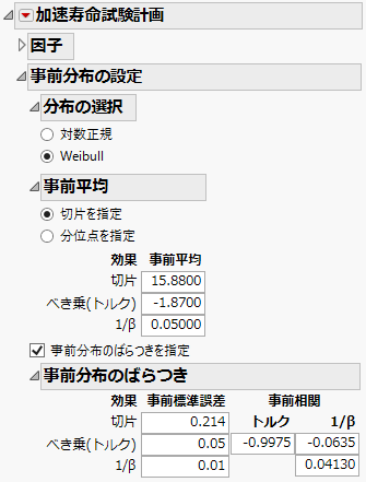

1. 「事前平均」の下で[切片を指定]を選択し、「寿命の二変量」プラットフォームで仮想データを使って求めた加速寿命モデルの事前パラメータ推定値を入力します。
– 「切片」に「15.88」と入力します。
– 「べき乗 (トルク)」として「-1.87」を入力します。
– 「1/β?(Weibullモデルの尺度パラメータ)として「0.05」を入力します。
2. [事前分布のばらつきを指定]を選択します。
3. 事前加速モデルの標準誤差と相関の推定値を入力します。「事前分布のばらつき」アウトラインの入力を終えると、図22.3のようになります。
図22.5 完了した「事前分布の設定」アウトライン
Completed Prior Specification Outline

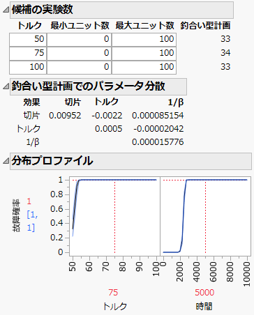

1. [続行]をクリックします。
図22.7 釣合い型計画の診断統計量
Balanced Design Diagnostics
「候補の実験数」には、釣合い型計画での実験回数が表示されます。また、「釣合い型計画でのパラメータ分散」には、その釣合い型計画でのパラメータの分散共分散行列が表示されます。「分布プロファイル」も表示されます。最適計画を求めたあとに、「パラメータ分散」および「分布プロファイル」の結果をこれらの釣合い型計画のものと比較して、最適計画の方が不確定性が減少することを確認できます。

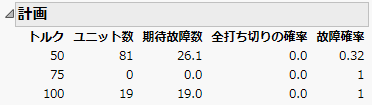

2. [計画の作成]をクリックします。
最適な実験計画が、他の結果とともに表示されます。
図22.8 最適計画
Optimal Design
最適計画は、実験の回数、試験で用いるユニット数、および、その他の事前指定情報に基づいて算出されます。最適計画では、トルクの各水準において、試験で用いるユニット数は次のようになります。
– 50Nmで81ユニット
– 75Nmで0ユニット
– 100Nmで19ユニット

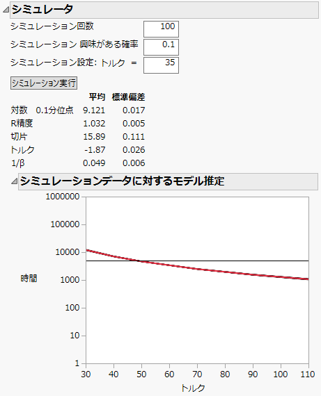

作成した加速寿命試験計画を、シミュレータで評価してみましょう。シミュレータを使って試験計画の作成に使用した仮定に基づき、計画の結果をシミュレートします。これにより、試験計画を実施する前に、計画が十分であるかどうかを評価することができます。
1. 「シミュレーション回数」として「100」を入力します。
2. 「シミュレーション 興味がある確率」として「0.1」を入力します。
3. 「シミュレーション設定: トルク =」として「35」を入力します。
4. [シミュレーション実行]をクリックして実験の100回のシミュレーションを実行します。これにより、試験しようとしているユニット数(ここでは100)が十分かどうかを、計画で用いた事前の仮定に基づいて判断することができます。
図22.9 シミュレーション 結果
Simulation Results
シミュレーションであてはめられたモデルを見ると、100回のシミュレーションがすべて平均を示す赤い曲線の近くに位置しています。Y軸には対数スケールを使用しています。
5. Y軸をダブルクリックし、「種類」メニューから[線形]を選択して[OK]をクリックします。
通常の使用条件が35のあたりで、シミュレーションモデルの変動が見やすくなりました。通常の使用条件における推定値にはばらつきがあります。シミュレーションの結果によって、作成した加速寿命試験案が適切かどうかを判断できます。推定値のばらつきが大きすぎる場合は、試験に用いるユニットの数を増やすか、試験条件を調整してください。
