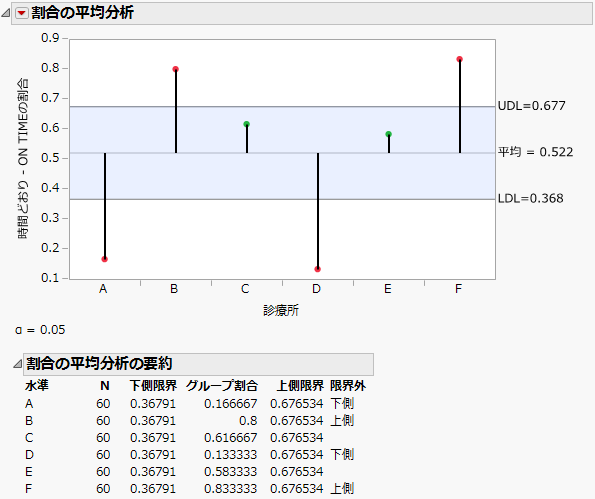

7. 「診療所と時間どおりの分割表に対する分析」の赤い三角ボタンをクリックし、[割合の平均分析]を選択します。
8. 「割合の平均分析」の赤い三角ボタンをクリックし、[要約レポートの表示]および[応答水準の切り替え]を選択します。
図7.9 割合の平均分析の例
Example of Analysis of Means for Proportions
図7.9は予約時間どおりに診察を受けた患者の割合を、診療所ごとに示しています。図7.9の結果から、次のようなことが分かります。
• 予約時間どおりに受診できた割合が一番高いのは、診療所Fです。診療所Bがそれに次いでいます。
• 診療所Dは、予約時間どおりに受診できた割合が一番低く、診療所Aがそれに次いでいます。
• 診療所CとEは平均に近く、決定限界を超えていません。
