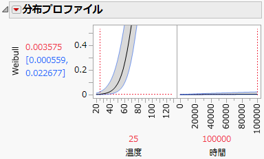

3. 「比較」アウトラインの「分布」タブにある「分布プロファイル」において、因子設定を変更します。
– 「温度」の上の「105」をクリックし、「25」に変更します。
– 「時間」の上の「750.5」をクリックし、「100,000」に変更します。
図22.10 コンデンサモデルの「分布プロファイル」
Distribution Profiler for Capacitor Model
現在のデータに基づくと、コンデンサを25度で100,000時間使用した場合の累積故障確率の点推定値は0.003575、95%信頼区間は0.00056から0.02268となりました。ここで、累積故障確率をより精確に推定したいとしましょう。推定の精度を示す信頼区間の幅をより狭くするには、追加の試験を行うのがいいでしょう。

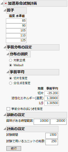

3. 「因子名」に「温度」と入力します。
4. 「水準数」に「5」と入力します。
追加試験では3水準の温度(90, 110, 125)のみを用いますが、元の試験で使用した水準も指定し、合計5水準にしなければなりません。「因子の変換」は、デフォルトで[Arrhenius 摂氏]に設定されます。
5. 「最低使用条件」と「最高使用条件」の両方に「25」と入力します。
6. 「最高試験条件」に「85」、「最低試験条件」に「125」と入力します。
7. [続行]をクリックします。
8. 「温度 水準値」に「85」・ 「90」・「105」・「110」・「125」と入力します。
3水準(85, 105, 125)は、元の試験で使用された値です。追加試験では、新しい2水準(90, 100)と、元の試験の1水準(125)が使用されます。
メモ: 元の試験と追加試験のすべての水準を指定する必要があります。
9. 「分布の選択」で[Weibull]が選択されていることを確認します。

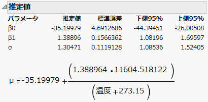

10. 「事前平均」の下で[切片を指定]を選択します。「寿命の二変量」の「推定値」アウトラインの加速モデルパラメータ(「Weibull 結果」レポートの[統計量]タブにある)を入力します。
図22.11 「Weibull 結果」アウトラインのパラメータ推定値およびあてはめたモデル
Parameter Estimates and Fitted Model from Weibull Results Outline
– 「切片」に「-35.200」と入力します。
– 「活性化エネルギー(温度)」に「1.389」を入力します。
これは活性化エネルギーに関する推定値で、ケルビンで測定された温度にBoltzmann定数を掛けたものの逆数に対する回帰係数になっています。
– 「1/β」に「1.305」を入力します。
Weibull分布の加速寿命モデルにおいて、JMPでは、位置パラメータμおよび尺度パラメータσによって分布が表現されています。通常のαおよびβのパラメータ化に対しては、尺度パラメータはσ = 1/βになっています。Weibull分布を参照してください。
「加速寿命試験計画」ウィンドウで、[事前分布のばらつきを指定]を選択すると、事前平均に対する不確定性を指定できます。この例では、事前分布のばらつきは指定しません。この例では、「事前平均」アウトラインで指定した値が真のパラメータ値であるという仮定のもとで作成することにします。
11. 「計画の設定」で、「試験期間」に「1500」と入力します。
試験は、元の試験と同じく、1500時間以上実施されます。
12. 「試験で用いるユニット数」に「250」と入力します。
前回の実験では150個のユニットを試験しましたが、追加実験でさらに100個試験するため、合計で250個になります。

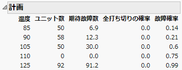

14. 「候補の実験数」で、各温度(85, 105, 125)の「最小ユニット数」として「50」を入力します。これは、すでに完了した実験の数を示します。
15. 「加速寿命試験計画」の赤い三角ボタンをクリックし、[ALT最適化基準]>[故障確率最適計画の作成]を選択します。
この基準の詳細については、故障確率最適計画の作成を参照してください。
16. [計画の作成]をクリックします。
最適な試験計画が、他の結果とともに表示されます。
図22.13 最適計画
Optimal Design
最適計画は、実験数の水準、試験で用いる最小のユニット数、試験で用いる総ユニット数(「候補の実験数」にある情報)、および、その他の指定情報に基づいて算出されます。最適計画では、温度の各水準において、試験で用いるユニット数は次のようになります。
• 摂氏85度で50個。前回の実験ですでに、85度で50個を試験しているため、この温度での追加実験は不要です。
• 摂氏90度で58個。
• 摂氏105度で50個。前回の実験ですでに、105度で50個を試験しているため、この温度での追加実験は不要です。
• 摂氏110度で0個。この水準は不要です。
• 摂氏125度で92個。前回の実験ですでに、125度で50個を試験しているため、この温度では42個のユニットによる追加実験を行うことになります。
