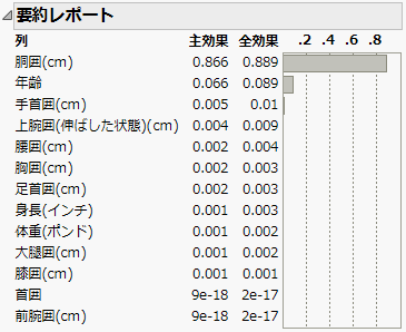

8. 「体脂肪率のブースティングツリー」の赤い三角ボタンをクリックし、[プロファイル]を選択します。
9. 「予測プロファイル」の赤い三角ボタンをクリックし、[変数重要度の評価]>[独立な一様分布の入力]を選択します。
メモ: [変数重要度の評価]オプションは計算で乱数を用いるために、結果は図6.5とはまったく同じにはならないことがあります。
図6.5 変数重要度の要約レポート
「要約レポート」を見ると、「体脂肪率」の最も重要な説明変数は「胴囲(cm)」であることがわかります。
