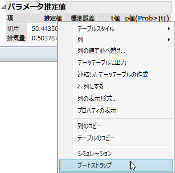

9. 「パラメータ推定値」レポートの「推定値」列を右クリックし、[ブートストラップ]を選択します。
図11.2 [ブートストラップ]オプション
[選択された列の分割]オプションを選択する場合は、どの列で右クリックしたかによって、分析対象となる列が変わる点に注意してください。「ブートストラップ」ウィンドウのオプションを参照してください。

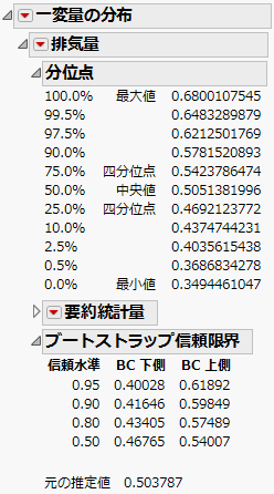

次に、ブートストラップによって生成された傾きの分布を分析します。
13. 「ブートストラップ結果」テーブルで、「一変量の分布」スクリプトを実行します。
「一変量の分布」レポートには、「ブートストラップ信頼限界」レポートが含まれます。
図11.3 ブートストラップのレポート
傾きの推定値(ステップ6)は、0.504です。ブートストラップで求めた95%の信頼水準に基づくと、傾きは0.40028~0.61892であると推定できます。つまり、排気量が1単位増加すると、95%の信頼水準で、馬力は0.40028~0.61892だけ増加すると言えます。ブートストラップによる傾きの信頼区間(0.400~0.619)は、通常の回帰分析(ステップ7およびステップ8)による信頼区間(0.425~0.583)に比べ、わずかに広くなっています。
メモ: 「ブートストラップ信頼限界」レポートの「BC 下側」列および「BC 上側」列は、バイアス修正済み(bias-corrected)の信頼限界です。バイアス修正済みの信頼限界を参照してください。
