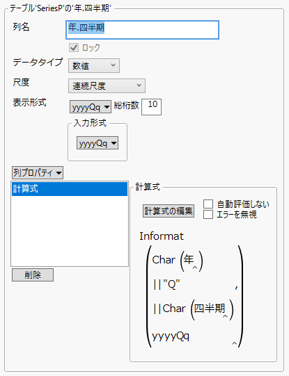

2. [列]>[列の新規作成]を選択します。「列名」ボックスに、「年.四半期」と入力します。
3. 「表示形式」の横で[最適]>[日付]>[yyyyQq]と変更します。
4. [列プロパティ]>[計算式]を選択します。
5. 「日付時間」の横にあるグレーの三角ボタンをクリックし、[Informat]を選択します。
6. 「文字」の横にあるグレーの三角ボタンをクリックします。
7. 「年」を選択し、[Char]をクリックした後、[Concat]をクリックします。
8. ボックスに「“Q”」(引用符を含む)と入力し、Enterキーを押します。
9. [Concat]をクリックします。
10. 「四半期」を選択し、[Char]をクリックします。
11. 「<formatName>」ボックスをクリックし、「yyyyQq」と入力して、Enterキーを押します。
12. [OK]をクリックします。
設定し終わった「列の新規作成」ウィンドウは図18.16のようになります。
図18.16 列の新規作成
New Column
13. [OK]をクリックします。

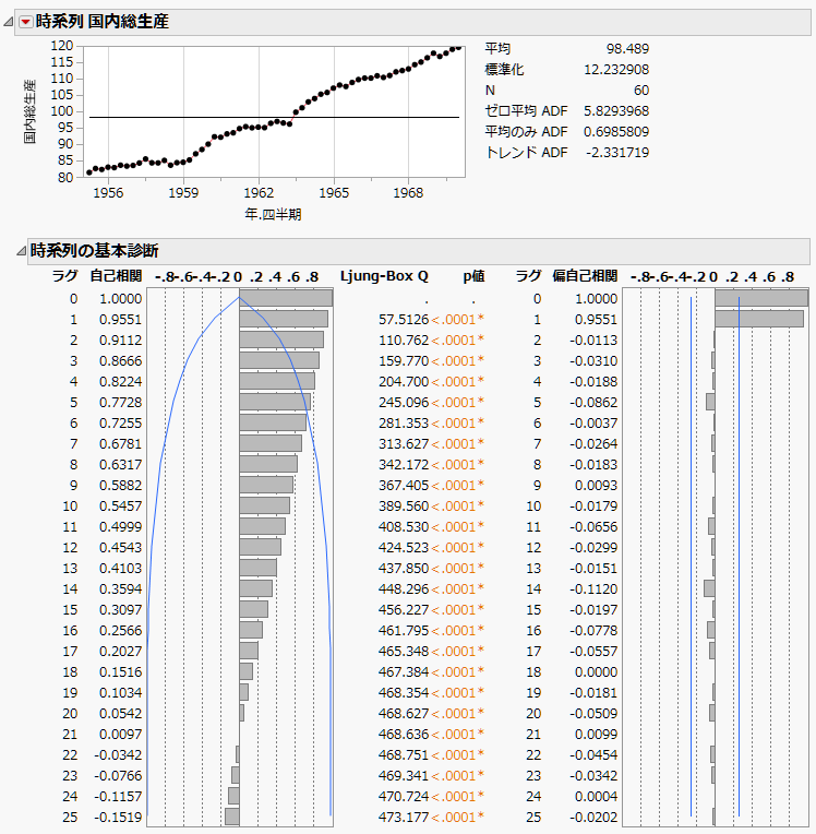

図18.17 「SeriesP.jmp」の「時系列」レポート
Time Series Report for SeriesP.jmp
時系列には、線形に近い増加の傾向(トレンド)が見られます。さらに、自己相関プロットを見ると、時点が近い点の間には強い相関があることがわかります。ラグが1、2、3の点は、自己相関の値がそれぞれ0.9551、0.9112、0.8666です。

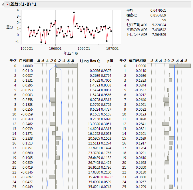

5. 「時系列 国内総生産」の赤い三角ボタンをクリックし、[差分]を選択します。
6. 季節性のない差分の次数を「1」に設定し、[推定]をクリックします。
図18.18 「SeriesP.jmp」の「差分」レポート
Difference Report for SeriesP.jmp
「差分」レポートは、どのように差分をとるのが適しているかの判断に役立ちます。差分のプロットを見ると、差分を取った時系列には原系列で見られたような傾向(トレンド)がないことがわかります。そのため、ラグ1の差分が適切だと考えられます。また、トレンドの除外後も季節性の兆候は見られません。これらの理由から、原系列に対するモデルは、線形傾向(線形トレンド)を考慮する必要があるでしょう。また、季節性を考慮する必要はありません。よって、指数平滑化法やARIMAモデルが適切でしょう。

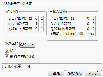

9. 「時系列 国内総生産」の赤い三角ボタンをクリックし、[複数のARIMAモデル]を選択します。このオプションでは、(p,d,q)(P,D,Q)の値範囲で複数のARIMAモデルをあてはめることができます。
10. 「ARIMA」パネルで以下の範囲を設定します。
– 差分のレポートから、ラグ1の差分が適切だと考えられるため、差分の次数dを1に固定します。それには、範囲を1~1に設定します。
– 原系列に自己相関の証拠が見られたため、自己回帰次数pを0~1に設定します。
– 移動平均次数qを0~1に設定します。
メモ: ほとんどの場合、pとqには小さな値を指定しただけで十分です。
– 時系列には季節性の証拠が見られなかったため、P、D、Qは0のままにします。
このように設定すると、合計4つのモデルがあてはめられます。
図18.19 「複数のARIMAモデル」の指定ウィンドウ
ARIMA Model Group Specification

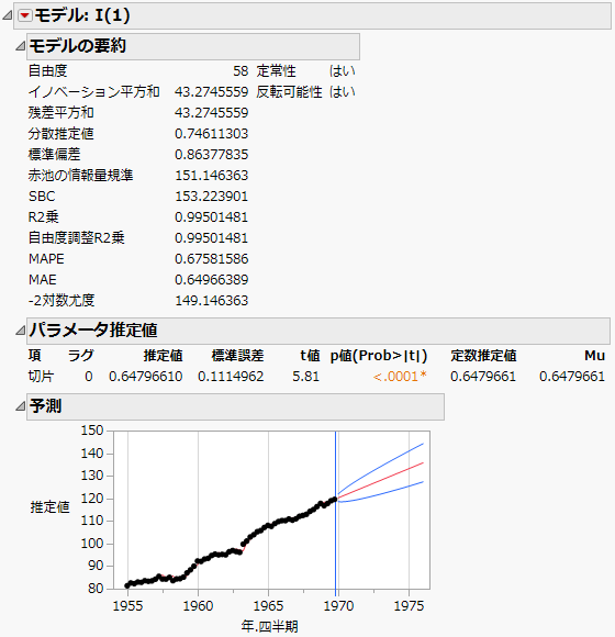

図18.21 ARIMA(0,1,0)のモデルレポート
Model Report for ARIMA(0,1,0)
「I(1)」のモデルレポートに予測グラフが表示されています。青色の線は予測区間を示します。「国内総生産」の予測値は線形的に増加しています。
