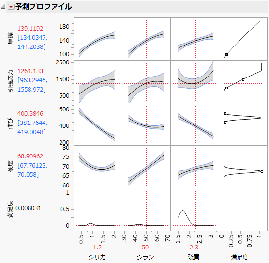

このスクリプトは、4つの応答変数に対し、2次応答曲面モデルをあてはめます。結果のレポートには、各応答変数に対する結果に続いて、予測プロファイルが表示されます(図3.18)。
図3.18 複数応答変数の予測プロファイル(最適化する前)
Prediction Profiler for Multiple Responses before Optimization
満足度関数について次の点を確認してください。
– 「摩擦」と「引張応力」は値が大きいほど満足度が高い。
– 「伸び」は500(目標値)である場合に満足度が最も高い。
– 「硬度」は67.5(目標値)である場合に満足度が最も高い。

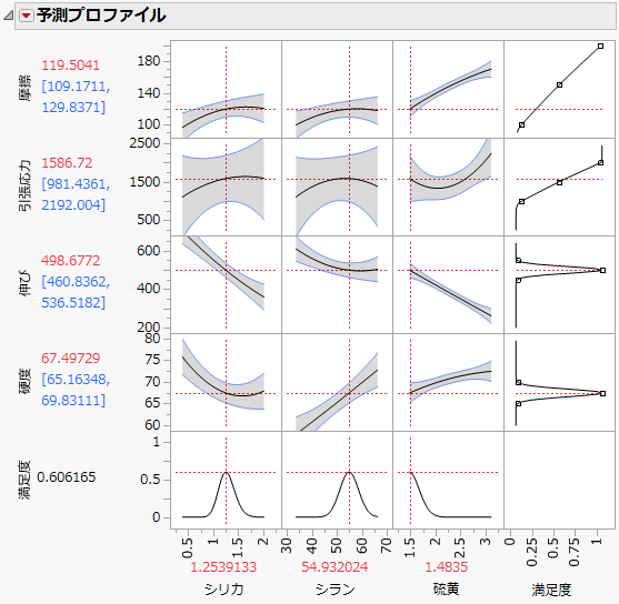

3. 満足度を最大にするため、「予測プロファイル」の赤い三角ボタンのメニューから[最適化と満足度]>[満足度の最大化]を選択します。
図3.19 最適化後の予測プロファイル
Prediction Profiler after Optimization
一番下に表示されている満足度トレースを見ると、効果の値を現在の値以外の場所にずらせば、満足度が下がることがわかります。つまり、これ以上調整を加えると、全体の満足度が低下してしまうのです。
