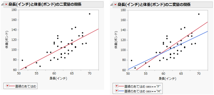

グループ別に回帰直線を求めて、その傾きを比較してみましょう。
1. [ヘルプ]>[サンプルデータライブラリ]を選択し、「Big Class.jmp」を開きます。
2. [分析]>[二変量の関係]を選択します。
3. 「体重(ポンド)」を選択し、[Y, 目的変数]をクリックします。
4. 「身長(インチ)」を選択し、[X, 説明変数]をクリックします。
5. [OK]をクリックします。
図5.24左側の回帰直線を描画するには、次の手順に従います。
6. 「身長(インチ)と体重(ポンド)の二変量の関係」の赤い三角ボタンをクリックし、[直線のあてはめ]を選択します。
図5.24右側の回帰直線を描画するには、次の手順に従います。
7. [直線のあてはめ]メニューから[あてはめの削除]を選択します。
8. 「身長(インチ)と体重(ポンド)の二変量の関係」の赤い三角ボタンをクリックし、[グループ別]を選択します。
9. リストから「性別」を選択します。
10. [OK]をクリックします。
11. 「身長(インチ)と体重(ポンド)の二変量の関係」の赤い三角ボタンをクリックし、[直線のあてはめ]を選択します。
図5.24 データ全体とグループ別の回帰分析の例
Example of Regression Analysis for Whole Sample and Grouped Sample
図5.24右側の散布図に描かれている回帰直線は、それぞれ男子および女子のデータから推定されています。左側の散布図に描かれている回帰直線は、データ全体から推定されています。
