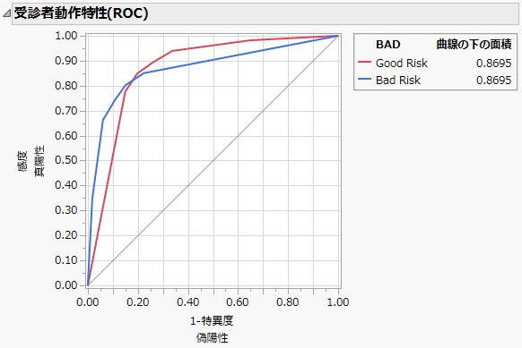

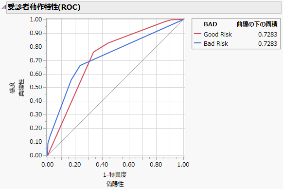

2つのモデルのROC曲線を比較してみてください。左側は[欠測値をカテゴリとして扱う]を使ったモデルで、右側は[欠測値をカテゴリとして扱う]を使わなかったモデルです。
図4.23 [欠測値をカテゴリとして扱う]を使ったモデル(左)と[欠測値をカテゴリとして扱う]を使わなかったモデルのROC曲線
ROC Curves for Models with (Left) and without (Right) Informative MissingROC Curves for Models with (Left) and without (Right) Informative Missing
[欠測値をカテゴリとして扱う]を使ったモデルの曲線の下の面積(AUC; Area Under Curve)(0.8695)は、[欠測値をカテゴリとして扱う]を使わなかったモデルのAUC(0.7283)より大きくなっています。この例の応答変数は2水準なので、一方の水準のROC曲線は他方の水準のROC曲線と対角線で対称となっています。また、それら両者のAUCは等しいです。
メモ: [欠測値をカテゴリとして扱う]を使わなかった場合、得られるAUCは分析ごとに変化します。[欠測値をカテゴリとして扱う]を使わなかった場合、欠測値を含む行は、分岐のいずれかに無作為に割り当てられます。そのため、分析を再実行すると、結果がわずかに異なります。
