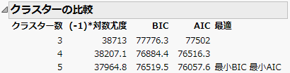

図15.2 「クラスターの比較」レポート
Cluster Comparison Report
「潜在クラス分析」アウトラインには、「クラスターの比較」レポートと3個の独立した「潜在クラスモデル」レポートが含まれます。「潜在クラスモデル」レポートには、クラスター数が3個、4個、および5個のモデルが表示されています。「クラスターの比較」レポートは、5個のクラスターのあるモデルのBICとAICが最小で、3つのうちで最適なモデルであることを示しています。このクラスター数が5個であるモデルを詳しく見ていきましょう。

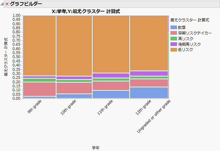

次に、生徒の「学年」ごとに、どのクラスターが多いかを比較してみましょう。
9. 「潜在クラス分析(クラスター数: 5個)」レポートの横の赤い三角ボタンをクリックし、[混合計算式とクラスター計算式を保存]を選択します。
10. [グラフ]>[グラフビルダー]を選択します。
11. 「学年」を[X]ゾーンに指定します。
12. 「最尤クラスター 計算式」を[Y]ゾーンに指定します。
13. 「モザイク」アイコンを選択します。
14. [終了]をクリックします。
図15.4 クラスターメンバーと「学年」の水準のモザイク図
Mosaic Plot of Cluster Membership versus Grade Level
ほとんどの回答者が「低リスク」のクラスターに含まれていることがわかります。また、「飲酒」という名前のクラスは、学年が上がるにつれて回答者が多くなっています。
