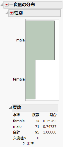

図12.1 「Lipid Data.jmp」での「性別」の分布
Distribution of Gender in Lipid Data.jmp
図12.1は、データ内の「性別」の分布を示しています。被験者の男性と女性の割合は同じではないことに注目してください。女性のデータのほうが少ないので、検証セットと学習セット全体では性別のバランスをとる必要があります。

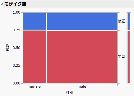

データテーブルに「検証」列が追加されます。モザイク図を作成すると、検証セットと学習セットの分布を確認できます。
10. [分析]>[二変量の関係]を選択します。
11. 「検証」を[Y, 目的変数]に、「性別」を[X, 説明変数]に割り当てます。
12. [OK]をクリックします。
図12.2 検証セットと学習セットにおける性別の分布
Distribution of Gender across Validation and Training Sets
図12.2は、検証セットと学習セットにおける「性別」の分布を示しています。男性と女性それぞれにおいて、約75%が学習セットに、残りの約25%が検証セットに含まれていることがわかります。
