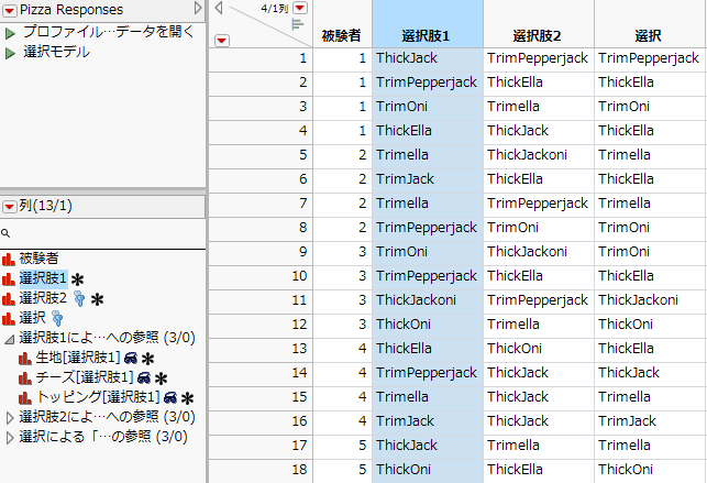

3. 「Pizza Responses.jmp」で「選択肢1」、「選択肢2」、および「選択」列を選択し、右クリックして[リンク参照]>[Pizza Profiles.jmp]を選択します。
選択した列が「Pizza Profiles.jmp」の[ID]列にリンクされます。

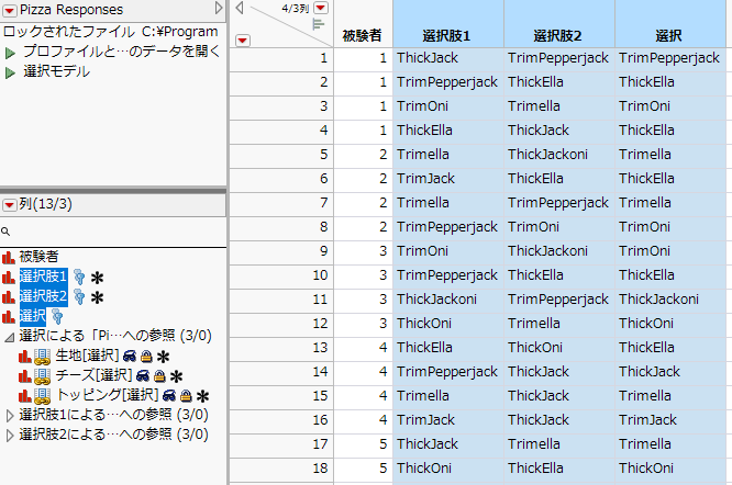

図6.40 仮想結合したデータテーブルで選択されている列
Selected Columns in Virtually Joined Data Table
4. 「Pizza Responses.jmp」で、「選択肢1」列を選択します(まだ選択されていない場合)。
メモ: 列を選択しなかった場合は、すべての列がマージされるデータに含まれます。

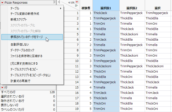

5. データテーブルの名前の横にある赤い三角ボタンをクリックし、[参照されているデータをマージ]を選択します。
図6.41 参照されているデータをマージ
Merging Referenced Data
