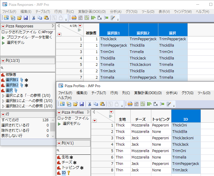

図6.36は仮想結合されたデータテーブルの例を示しています。「Pizza Profiles.jmp」は、「ID」列に「リンクID」列プロパティが含まれているため、参照先のデータテーブルです。「ID」列には、参照元のデータテーブルである「Pizza Responses.jmp」のデータに対応する一意の値が含まれています。
図6.36 仮想結合したデータテーブル
Virtually Joined Data Tables
