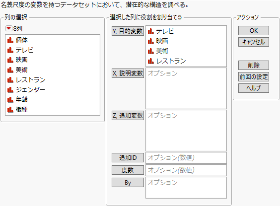

2. [分析]>[多変量]>[多重対応分析]を選択します。
3. 「テレビ」、「映画」、「美術」、「レストラン」を選択し、[Y, 目的変数]をクリックします。
通常の多重対応分析を行うには、主成分分析と同じ様に、変数を指定してください。つまり、分析したい変数を、目的変数と説明変数に分けるのではなく、すべて目的変数に指定して下さい。
4. [OK]をクリックします。
図7.2 入力が完了した「多重対応分析」起動ウィンドウ
Completed Multiple Correspondence Analysis Launch Window

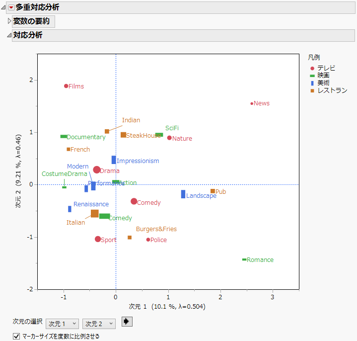

図7.3 初期状態の「多重対応分析」レポートの一部
Part of the Initial Multiple Correspondence Analysis Report
ヒント: 重なり合っているラベルは、クリック&ドラッグすることで、ラベルの位置を調整することができます。
5. プロットの下にある[マーカーサイズを度数に比例させる]を選択します。
マーカーのサイズが、各カテゴリの相対的な度数を示すようになります。
「対応分析」レポートでは、最初の2つの主軸(最初の2つの次元)に、4つの変数の各カテゴリが射影されています。プロットの下にあるコントロールを使用して、表示する次元を変更できます。点間の距離は、回答者の回答パターンが似ているか否かを表しています。
このプロットを見て、固有知識も活用しながら、結果を解釈していきましょう。
– レストランの好みが「Burgers&Fries」である点の近くに、テレビ番組の好みが「Sport」と「Police」である点があります。このクラスターを、「ポップカルチャー」と呼ぶことにしましょう。
– 第2次元目を見ると、ポップカルチャーのクラスターから離れて、やや「洗練された」趣味の持ち主(映画では「Documentary」、テレビでは「Drama」、レストランでは「French」や「Indian」などの専門的料理を好む人たち)のクラスターがあります。

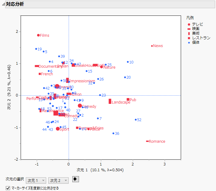

各回答者に対するスコアを求めるには、回答者のIDを含んでいる列を[X, 説明変数]に追加します。
6. 「変数の要約」アウトラインを開きます。
「変数の要約」パネルを使えば、プラットフォームを起動し直さなくても、分析を変更できます。また、「変数の要約」では、分析に用いた変数が簡潔にまとめられています。
7. 「個体」を選択して、[Xに追加]をクリックすると、分析結果が自動的に更新されます。
図7.4 「多重対応分析」レポートに個体を追加
Multiple Correspondence Analysis Report with Subjects
前述のポップカルチャーの領域の近くとしては、作成されたプロットの左下に、趣味が似ている回答者のクラスターがあるようです。
