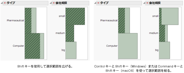

小規模企業について、「タイプ」の分布を確認しましょう。
5. 「会社規模」において、「small」の棒をクリックします。
製薬(Pharmaceutical)よりもコンピュータ関連(Computer)の会社において、小規模企業(small)が多いことがわかります。次に、選択範囲を拡げて、小規模企業だけでなく、中規模企業も選択しましょう。
6. 「会社規模」のヒストグラム上で、Shiftキーを押しながら、「medium」の棒をクリックします。
小規模(small)および中規模(medium)における「タイプ」の分布を確認できます。図3.13の左側を参照してください。次は、選択範囲を絞って、小規模および中規模の製薬会社だけを表示することにします。
7. 「Computer」に対する選択を解除するために、CtrlキーとShiftキー(Windows)またはCommandキーとShiftキー(macOS)を同時に押しながら、「タイプ」のヒストグラム上で「Computer」の棒をクリックします。
小規模(small)、もしくは中規模(medium)の製薬会社(Pharmaceutical)が、どれぐらいデータにあるかが分かります。図3.13の右側を参照してください。
図3.13 複数のヒストグラムにおけるデータの選択
