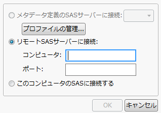

6. (SASに接続していない場合には)「SASサーバーに接続」ウィンドウ(図8.10)で、SASへの接続方法を選択します。この例では、[このコンピュータのSASに接続する]を選択します。
図8.10 SASサーバーに接続
Connect to SAS Server

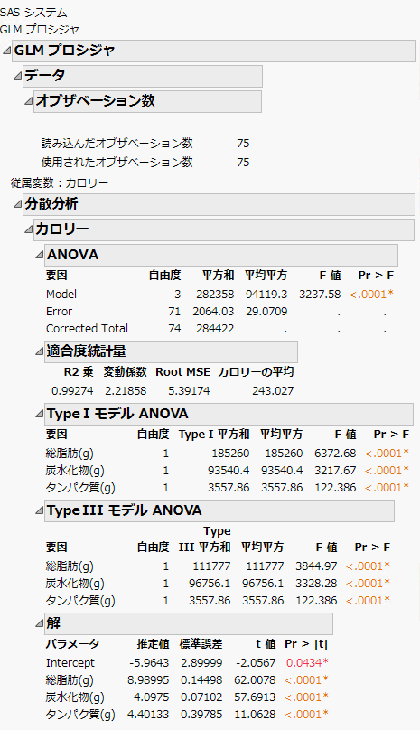

JMPがSASに接続します。SASでモデルが実行され、結果がJMPに戻されます。SASアウトプット、HTML、RTF、PDF、JMPレポートのいずれかの形式で結果を表示できます(出力形式はJMPの環境設定を使用して選択できます)。図8.11は、JMPレポート形式で出力された結果です。『JMPの使用法』のSASからのデータの読み込み章を参照してください。
図8.11 JMPレポート形式で出力されたSAS結果
SAS Results Formatted as a JMP Report
