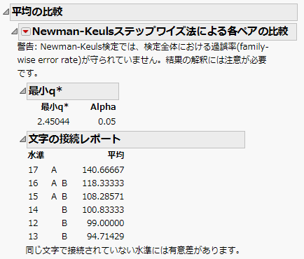

6. 「年齢による体重(ポンド)の一元配置分析」の赤い三角ボタンをクリックして、[平均の比較]>[各ペアのステップワイズ, Newman-Keuls検定]を選択します。
図6.22 「Newman-Keulsステップワイズ法による各ペアの比較」レポートの例
Example of Means Comparisons Report for Each Pair Stepwise, Newman-Keuls
「文字の接続レポート」によると、水準17は、16と15を除くすべての水準と有意に異なっています。
