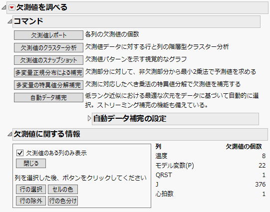

3. すべての列(280個)を選択し、[Y, 列]をクリックします。
4. [OK]をクリックします。[欠測値のある列のみ表示]チェックボックスを選択します。
図21.10 欠測値レポート
Missing Value Report
図21.10に示す「欠測値に関する情報」から、欠測値のある列は5つだけであることがわかります。合計452行のうち、「J」列には376個の欠測値があります。大量のデータが欠測しているため、たとえそれらの欠測値を補完したとしても分析には役立たない可能性があります。そのようなデータの場合は、[欠測値をカテゴリとして扱う]オプションをサポートするプラットフォームで、「J」列の[欠測値をカテゴリとして扱う]オプションを使用してモデルを探索することもできます。
ここには、[多変量正規分布による補完]と[多変量の特異値分解補完]という2つの補完オプションが表示されていません。分析に含まれている一部の列がカテゴリカルであることを示すメッセージが表示されています。このデータテーブルには、数値データタイプで、かつ名義尺度の列がいくつかあります。これらの列は補完に使用できません。

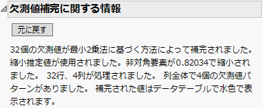

8. [はい]をクリックします。
[名前を付けて保存]コマンドを使って元のデータを保存するよう求める警告ダイアログが表示されます。
9. [OK]をクリックします。
図21.11 欠測値補完に関する情報
Imputation Report
「欠測値補完に関する情報」には、補完された欠測値の個数などの具体的な情報が表示されます。4つの列において欠測値が補完されました。
