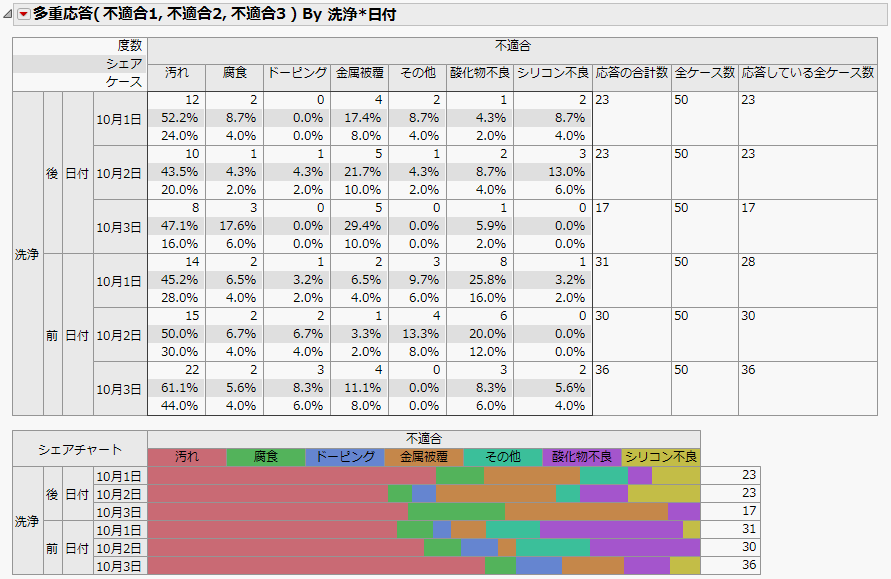

図3.35 「多重応答」レポート
Multiple Response Report
クロス表は、バッチごとに1つの行、不適合の種類ごとに1つの列で構成されています。各セルには、度数、応答のシェア、1ユニットあたりの比率(1ケースあたりの比率)が表示されます。たとえば、「10月1日」の「洗浄後」におけるバッチでは、「汚れ」における問題が12個ありました。このバッチ全体で生じた問題に占めるシェアは、12/23、つまり52.2%になっています。12という「汚れ」の不適合数は、50個のユニットのいずれかで生じたものです。このデータには、洗浄と日付の各組み合わせについて、合計50個のユニットがあります。そして、50個の各ユニットには、それぞれ1つまたは複数の不適合が生じる可能性があります。先頭のバッチで汚れが生じるユニット当たりの比率は、24%(=12/50)です。「10月1日」の「洗浄前」の各バッチについては、「応答している全ケース数」が28です。しかし、「応答の合計数」は31です。これは、3つのユニットにおいてそれぞれ2つの不適合が報告されたからです。

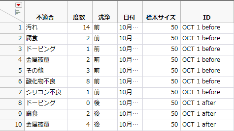

「Failure3ID.jmp」のデータは、各バッチにおける不適合の各種類がそれぞれ行になっており、各不適合の発生数を示す列と、バッチのIDを示す列で構成されています。
図3.36 「Failure3ID」データテーブル(一部)
Failure3ID Data Table (Partial Table)

この結果表示されるレポートは、クロス表の[応答している全ケース数]列を除き、図3.35のレポートと同じです。このレポートでは、不適合の度数が要約されています。この要約されたデータには、不適合が0であるユニットの記録がありません。そのため、この例の[応答している全ケース数]には、バッチサイズである50が表示されています。

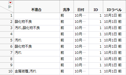

「Failures3Delimited.jmp」のデータは、ユニットごとに1つの行があり、不適合の列には、不適合の種類がカンマで区切られて記録されています。図3.37のデータテーブルでわかるように、ユニットの一部は「不適合」列が空になっています。これは、不適合がまったく観測されなかったことを示します。
図3.37 「Failure3Delimited.jmp」データテーブル(一部)
Failure3Delimited.jmp Data Table (Partial Table)

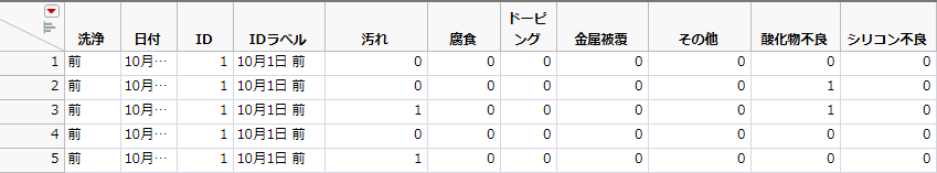

「Failures3Indicators.jmp」のデータは、ユニットごとに1つの行と、各不適合の種類に対する指示変数の列で構成されています。各不適合に対応した列のデータは、該当のユニットに不適合が観測されなかった場合には「0」、不適合が観察された場合には「1」が入力されています。
図3.38 「Faliure3Indicators.jmp」データテーブル(一部)
Faliure3Indicators.jmp Data Table (Partial Table)

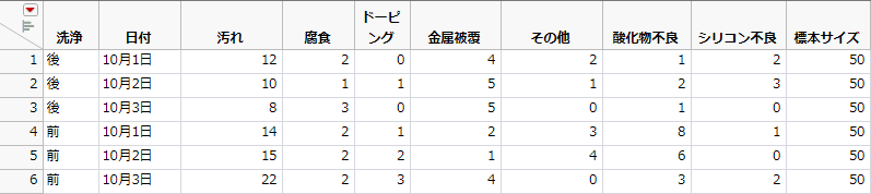

「Failure3Freq.jmp」のデータは、各バッチに対応する行、各不適合の種類に対応する列、およびバッチサイズの列で構成されています。不適合の各列には、バッチにおける不適合の発生度数が入力されています。
図3.39 「Failure3Freq.jmp」データテーブル
Failure3Freq.jmp Data Table
1. [ヘルプ]>[サンプルデータライブラリ]を選択し、「Quality Control」フォルダ内の「Failure3Freq.jmp」を開きます。
2. [分析]>[消費者調査]>[カテゴリカル]を選択します。
3. [多重]タブを選択します。
4. 度数変数(「汚れ」~「シリコン不良」)を選択します。
5. [多重]タブの[応答の度数]をクリックします。
6. 「洗浄」と「日付」を選択し、[X, グループ化カテゴリ]をクリックします。
7. 「標本サイズ」を選択し、[標本サイズ]をクリックします。
8. [OK]をクリックします。

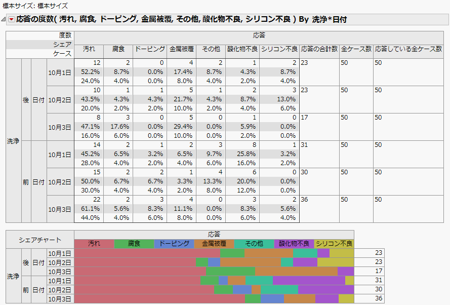

図3.40 不適合数の表
Defect Rate Output
この例の結果は、クロス表の[応答している全ケース数]列を除き、図3.35と同じです。この例で用いたデータでは、不適合は度数の形式に要約されています。この要約されたデータには、不適合が0であるユニットの記録がありません。そのため、この例の[応答している全ケース数]には、バッチサイズである50が表示されています。
