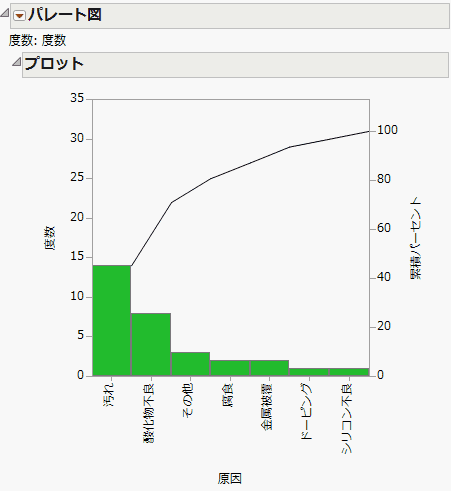

図13.2 「パレート図」レポートウィンドウ
Pareto Plot Report Window
各カテゴリの不適合に関して、左の軸に度数、右の軸に割合が示されています。棒は最も頻度の高い不適合から順に、左から右へと並べられています。曲線は不適合の度数を左から右へ足していったときの累計和を示します。
6. 「パレート図」の赤い三角ボタンをクリックし、[累積パーセント点のラベル]を選択します。
「汚れ」が不適合の約45%を占めていることがわかります。また、「酸化物不良」の棒の上にある折れ線の座標から、「汚れ」と「酸化物不良」の2つで不適合の約71%を占めることがわかります。

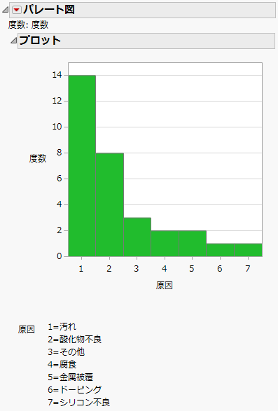

8. Y軸が、「度数」というラベルになっていることを確認します。
9. Y軸をダブルクリックして「Y軸の設定」ウィンドウを表示します。
– 「最大値」フィールドに「15」と入力します。
– 「目盛り間隔」フィールドに「2」と入力します。
– 「軸ラベル」パネルで、「グリッド線」の[大]チェックボックスを選択します。
– [OK]をクリックします。
10. 「パレート図」の赤い三角ボタンをクリックし、[カテゴリの凡例]を選択します。
図13.3 表示オプションを適用したパレート図
Pareto Plot with Display Options
図13.3には、異なる種類の不適合の度数が、その凡例とともに表示されています。また、度数を示す縦軸のスケールを変更し、主目盛りにグリッド線を表示しています。

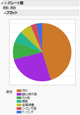

11. データを円グラフで表示するには、「パレート図」の赤い三角ボタンをクリックし、[円グラフ]を選択します。
図13.4 円グラフを使ったパレート図
Pareto Plot as a Pie Chart
「汚れ」と「酸化物不良」が不適合数の大半をしめていることが一目瞭然です。
