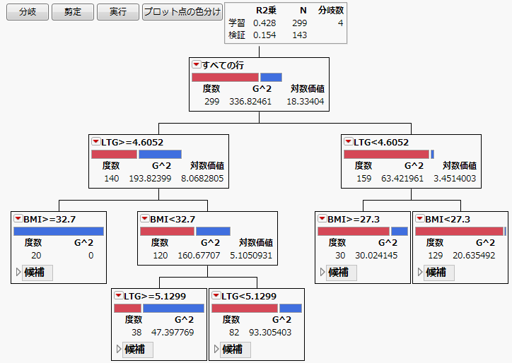

7. プラットフォームのレポートウィンドウで[実行]をクリックし、自動分岐を実行します。
メモ: 学習セットと検証セットがランダムに決められるため、実際の結果は図4.2とは異なります。
図4.2 糖尿病の「パーティション」レポート
Partition Report for Diabetes
今回の実行では、分岐数が4となり、「検証」セットの最終的な「R2乗」は0.154となりました。このディシジョンツリーには、4つの分岐と、各分岐における観測数が示されています。

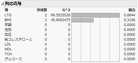

8. 「Y 2値のパーティション」の横にある赤い三角ボタンをクリックし、[列の寄与]をクリックします。
図4.3 「列の寄与」レポート
Column Contributions Report
この「列の寄与」レポートには、ディシジョンツリーモデルの説明変数として「LTG」と「BMI」だけが示されています。これらの2つ列は、それぞれ2つの分岐に使用されています。なお、実際の分析結果は、ここでの結果と異なる可能性があります。なぜなら、「検証セットの割合」を使用すると、検証セットは分析対象のデータテーブルから無作為に選択されます。分析を実行するたびに、新しい検証セットが無作為に選択さるため、それぞれの結果は異なったものになります。

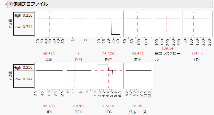

9. 「Y 2値のパーティション」の横にある赤い三角ボタンをクリックし、[列の保存]>[プロファイル]を選択します。
図4.4 パーティションモデルのプロファイル
Profiler for Partition Model
このプロファイルを使用すると、「BMI」および「LTG」の値を変更したときの、Y2値の予測値を知ることができます。他の説明変数は、今回のパーティションモデルでは分割がありませんでした。それらの説明変数に対しては、プロファイルは平坦な水平線になっています。
