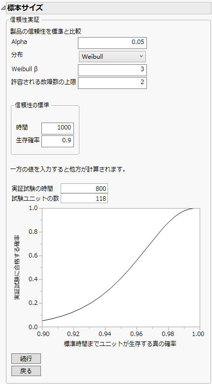

図17.18 「信頼性実証」
Reliability Demonstration Calculator
この実証試験では、118のユニットを試験する必要があります。そして、800時間後の故障数が2個以下の場合、新製品の信頼性は標準以上であると結論できます。
プロットは、標準の信頼性における生存確率に対して、実証試験に合格する確率を示します。この例では、ユニットが標準時間まで生存する確率が92%しかない場合、新製品が実証試験に合格する確率はおよそ12.5%に過ぎないことがわかります。
