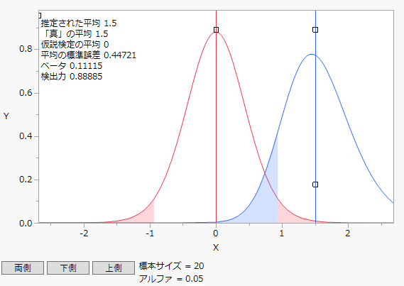

「標本サイズと検出力」プラットフォームは、複数のツールで構成されています。各ツールには、データを入力したり、計算結果を表示したりするフィールドがあります。ユーザは、指定する値と計算で求めたい値を選択することができます。たとえば、検出力と検出したい効果の大きさを指定し、必要な標本サイズを求めることができます。あるいは、標本サイズと検出力を指定し、検出できる効果の大きさを求めることもできます。
特定の仮説検定に必要な標本サイズは、第1種の誤りの確率と第2種の誤りの確率とのトレードオフに基づいて決められます。第1種の誤りの確率(α)とは、帰無仮説が正しい場合において、その正しい帰無仮説を誤って棄却する確率です。第2種の誤りの確率(β)とは、帰無仮説が正しくない場合において、その帰無仮説を誤って棄却しない確率です。一般には、αとβは小さいことが望まれます。検出力(1 - β)は、帰無仮説が正しくないときに、その帰無仮説を正しく棄却できる確率です。
JMPにおける検出力と標本サイズについては、Barker(2011)を参照してください。
図17.1 1標本平均の検出力アニメーション
Power Animation for One Sample Mean
