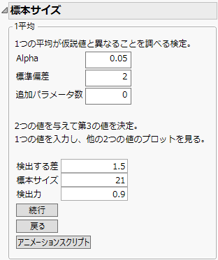

この例では、有意水準(α)= 0.05において1.5秒の差を検出する検出力90%の実験を計画します。[1標本平均]を使い、検定する生地の標本サイズを算出します。
1. [実験計画(DOE)]>[計画の診断]>[標本サイズ/検出力]を選択します。
2. [1標本平均]ボタンをクリックします。
3. 「Alpha」はデフォルトの「0.05」のままにしておきます。
4. 「標準偏差」として「2」を入力します。
5. 「追加パラメータ数」はデフォルトの「0」のままにしておきます。
6. 「検出する差」として「1.5」を入力します。
7. 「標本サイズ」は空白にします。
8. 「検出力」として「0.9」を入力します。
9. [続行]をクリックします。
図17.4 [1標本平均]
One-Sample Mean Calculator
0.05の有意水準において、燃焼時間の1.5秒の差を90%の確率で検出するのに必要な生地の標本サイズは、21です。

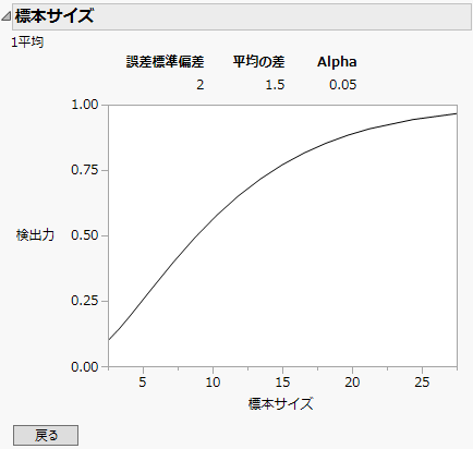

生地の燃焼性実験において、標本サイズと検出力の間にどのようなトレードオフ関係があるかを調べるには、検出力と標本サイズのプロットを使用します。
2. [1標本平均]をクリックします。
7. 「標本サイズ」は空白にします。
8. 「検出力」は空白にします。
9. [続行]をクリックすると、検出力と標本サイズのプロットが描かれます。
図17.5 標本サイズと検出力
Power by Sample Size
プロットは、標本サイズに対する検出力の変化を示しています。検出力の値は、約0.1~0.95の間で動いています。標本サイズを15に減らしても、75%の検出力を維持できることがわかります。しかし、標本サイズを10に減らすと、1.5の差を検出する検出力はおよそ50%にまで落ちてしまいます。

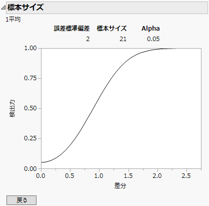

標本サイズを21としたときの生地の燃焼性実験において、検出する差によって検出力がどのように変化するかを見るには、「検出する差」と「検出力」のプロットを使用します。
2. [1標本平均]をクリックします。
6. 「検出する差」は空白のままにします。
7. 「標本サイズ」として「21」を入力します。
8. 「検出力」は空白にします。
9. [続行]をクリックします。
図17.6 標本サイズを21としたときの「検出する差」と「検出力」のプロット
Plot of Power by Difference to Detect for a Sample Size of 21
有意水準が0.05、標本サイズが21のとき、1.5秒の差を90%の検出力で検出することができます。検出する差を1.0秒にすると、生地の標本サイズを21のままにしても、検出力はおよそ50%になります。

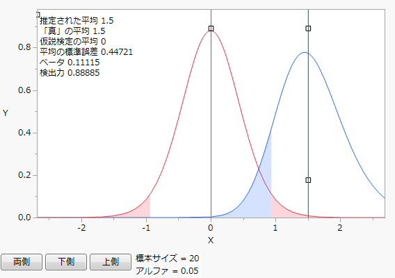

図17.7 検出力を表すアニメーションスクリプト
Initial Animation Script to Illustrate Power
最初に表示されるのは、2つのt分布の密度曲線です。
– 赤い曲線は真の平均が0であるときのt分布を表します。
– 青い曲線は真の平均が1.5であるとき(つまり、母平均が「検出する差」であるとき)のt分布の密度曲線です。
– 青色の陰影は、第2種の誤りの確率を示します。第2種の誤りの確率とは、差があるときにその差を検出できない確率です。第2種の誤りの確率は、通常、βと表記されます。
– 赤色の陰影は、第1種の誤りの確率を示します。第1種の誤りの確率とは、本当は差がないのに「差がある」と判定する確率です。第1種の誤りの確率は、通常、αと表記されます。
四角いハンドルを選択してドラッグすると、曲線の位置に応じた統計量の変化を確認できます。「標本サイズ」と「Alpha」の値を変更するには、プロットの下に表示されているそれぞれの数値をクリックします。
デフォルトでは、アニメーションは両側検定を示しています。対立仮説を「等しくない」、「より小さい」、「より大きい」の間で切り替えるには、[両側]、[下側]、[上側]の各ボタンを使用します。
