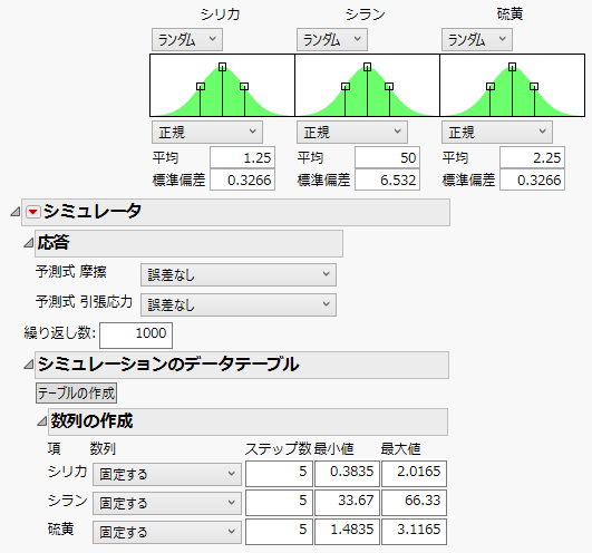

5. 「予測プロファイル」の赤い三角ボタンをクリックし、[シミュレータ]を選択します。
6. 各因子の下で[ランダム]を選択します。
メモ: [ランダム]を選択したときのデフォルトの確率分布は正規分布です。
7. 「繰り返し数」の値を1000に変更します。
8. 「シミュレーションのデータテーブル」を開き、「数列の作成」を開きます。
図8.2 シミュレータの設定
Simulator Settings
ここでは、因子(入力変数)の位置(つまり平均)が変化したときに、応答がどのように変化するかを調べていきましょう。因子の位置を変更したときの影響を調べるには、[位置母数の等差数列]を使用します。一方、因子のばらつきを変更したときの影響を調べるには、[尺度母数の等差数列]を使用します。

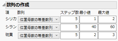

9. 「シリカ」の「数列」として[位置母数の等差数列]を選択します。「ステップ数」は5のままにしておきます。「最小値」を1に設定し、「最大値」を2に設定します。
10. 「シラン」の「数列」として[位置母数の等差数列]を選択します。「ステップ数」は5のままにしておきます。「最小値」を40に設定し、「最大値」を60に設定します。
11. 「硫黄」の「数列」として[位置母数の等差数列]を選択します。「ステップ数」は5のままにしておきます。「最小値」を2に設定し、「最小値」を3に設定します。
図8.3 「数列の作成」の設定
Sequencing Settings
12. [テーブルの作成]をクリックします。

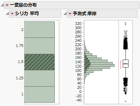

13. [分析]>[一変量の分布]を選択します。
14. 「シリカ 平均」と「予測式 摩擦」を選択し、[Y, 列]をクリックします。
15. [OK]をクリックします。
図8.4 「シリカ 平均」と「予測式 摩擦」の分布
Distribution of SILICA Mean by Pred Formula ABRASION
「シリカ 平均」でいずれかのヒストグラムの棒をクリックすると、シリカをその選択した平均に変更した場合、かつ、シランと硫黄が平均が変化している正規分布に従っている場合、摩耗の予測値がどのように変化するかを把握できます。
