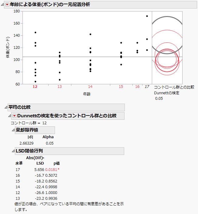

6. 「年齢による体重(ポンド)の一元配置分析」の赤い三角ボタンをクリックして、[平均の比較]>[コントロール群との比較,Dunnett検定]を選択します。
7. コントロール群として使用するグループを選択します。この例では、年齢「12」を選択します。
または、行をクリックして散布図上で該当する点を強調表示してから、[平均の比較]>[コントロール群との比較,Dunnett検定]オプションを選択します。選択した行がコントロール群として使用されます。
8. [OK]をクリックします。
図6.21 [コントロール群との比較(Dunnett)]の比較円の例
Example of With Control, Dunnett’s Comparison Circles
比較円を見ると、水準17だけが、コントロール群である水準12と有意に異なることがわかります。
