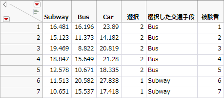

「Daganzo Trip.jmp」に保存されているDaganzoのデータを見てみましょう。このデータテーブルには、3通りの交通手段のそれぞれにかかる時間と、各被験者が選択した交通手段が記録されています。
「選択した交通手段」と「被験者」の追加
1. [ヘルプ]>[サンプルデータライブラリ]を選択し、「Daganzo Trip.jmp」データテーブルを開きます。
図4.43 「Daganzo Trip.jmp」データテーブル(一部)
Partial Daganzo Trip Table

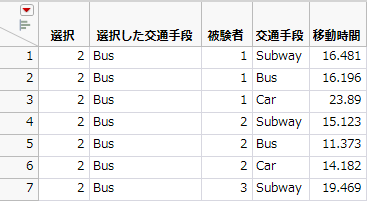

データテーブルに新しい「選択した交通手段」列が表示されます。各行には、各被験者によって選択された選択肢が含まれています。次に、各被験者の識別番号が含まれている列を作成します。
9. [列]>[列の新規作成]を選択します。
10. 「列名」に「被験者」と入力します。
11. 「データの初期化」のドロップダウンメニューを開き、[シーケンスデータ]を選択します。
12. [OK]をクリックします。
図4.45 「Daganzo Trip.jmp」データテーブルに「選択した交通手段」と「被験者」の列を追加
Partial Daganzo Trip Data with New Choice Mode and Subject Columns

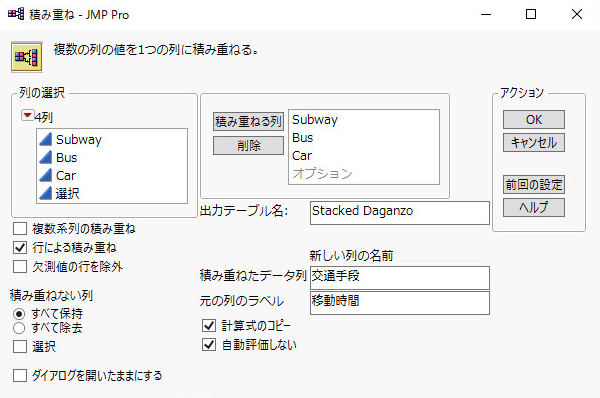

データの積み重ね
プロファイルデータには、選択肢をそれぞれ1行ずつに収める必要があります。
1. [テーブル]>[列の積み重ね]を選択します。
2. 「Subway」、「Bus」、「Car」を選択し、[積み重ねる列]をクリックします。
3. 「出力テーブル名」に「Stacked Daganzo」と入力します。「積み重ねたデータ列」に「移動時間」、「元の列のラベル」に「交通手段」と入力します。
図4.46 Daganzoのデータで行う積み重ねのダイアログボックス
Stack Dialog for Daganzo Data
4. [OK]をクリックします。
図4.47 「Stacked Daganzo」データテーブル(一部)
Partial Stacked Daganzo Table

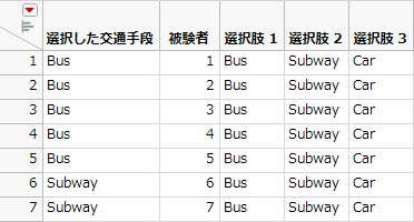

応答のデータテーブルには、「被験者」、「選択した交通手段」の各列と、各選択肢のための列が必要です。
3. 「Daganzo Trip.jmp」から、「被験者」と「選択した交通手段」の各列を選択します。
4. [テーブル]>[サブセット]を選択します。
5. [すべての行]と[選択されている列]を選択し、[OK]をクリックします。
デフォルトのテーブル名は、「Daganzo Tripのサブセット」です。
6. [列]>[列の新規作成]を選択します。
7. 「列名」に「選択肢」と入力します。
8. [データタイプ]>[文字]を選択します。
9. 「追加する列の数」に「3」と入力します。
10. [OK]をクリックします。
「選択肢 1」、「選択肢 2」、「選択肢 3」という列が追加されています。
11. 「選択肢 1」の最初の行に「Bus」と入力します。セルを右クリックし、[初期値を埋める/挿入]>[テーブルの末尾まで入力]を選択します。
12. 「選択肢 2」の最初の行に「Subway」と入力します。セルを右クリックし、[初期値を埋める/挿入]>[テーブルの末尾まで入力]を選択します。
13. 「選択肢 3」の最初の行に「Car」と入力します。セルを右クリックし、[初期値を埋める/挿入]>[テーブルの末尾まで入力]を選択します。
図4.49 Daganzoのデータのサブセットに選択肢集合を追加
Partial Subset Table of Daganzo Data with Choice Set

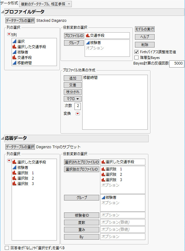

元の「Daganzo Trip.jmp」テーブルを2つのテーブルに分けたところで、「選択モデル」プラットフォームを実行します。
1. [分析]>[消費者調査]>[選択モデル]を選択します。
2. 「データ形式」メニューから[複数のデータテーブル, 相互参照]を選択します。
3. 図4.50のとおりにモデルを指定します。
図4.50 複数のテーブルを使ったDaganzoデータの「選択モデル」ダイアログボックス
Choice Dialog Box for Daganzo Data with Multiple Tables
4. [モデルの実行]をクリックします。
