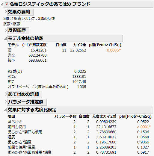

図11.9 3因子の要因モデルの「名義ロジスティックのあてはめ」
Nominal Logistic Fit for Three-Factor Factorial Model
「モデル全体の検定」レポートを見ると、3因子の完全実施要因モデルが全体として有意であることがわかります(「p値(Prob>ChiSq)」が0.0006)。
「効果の尤度比検定」レポートからは、「柔らかさ」を含む効果は、モデルの適合度に有意に寄与していないことがわかります。そのため、「柔らかさ」はモデルから削除してもかまわないと考えられます。効果の削除は、「効果の要約」レポートで次のように実行します。

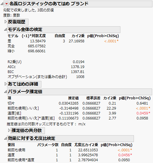

8. 「効果の要約」レポートの「要因」列で、「柔らかさ*前回も使用」から「柔らかさ」までを選択し、[削除]をクリックします。
レポートが更新され、2因子の要因モデルになります(図11.10)。「モデル全体の検定」レポートは、2因子のモデルも全体として有意であることを示しています。
図11.10 2因子の要因モデルの「名義ロジスティックのあてはめ」
Nominal Logistic Fit for Two-Factor Factorial Model
「前回も使用」と「温度」が洗剤の選択に対して効果を持つと結論できます。また、「温度」と「前回も使用」の交互作用は統計的に有意でなく、「温度」が「前回も使用」に依存するという証拠はありません。
