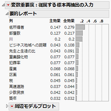

「変数重要度:従属する標本再抽出の入力」レポートが表示されます。「予測プロファイル」のセルの並び順が、レポートの「全効果」の値の大きい順に変化している点を確認してください。図3.26の「全効果」の値から、「部屋数」と「低所得者」が応答の予測値に大きい影響力を持つ因子だと判断できます。
図3.26 「従属する標本再抽出の入力」レポート
Dependent Resampled Inputs Report
因子間に相関があると仮定して求めた重要度と、因子が相互に独立であると仮定して求めた重要度を比較してみてもよいでしょう。

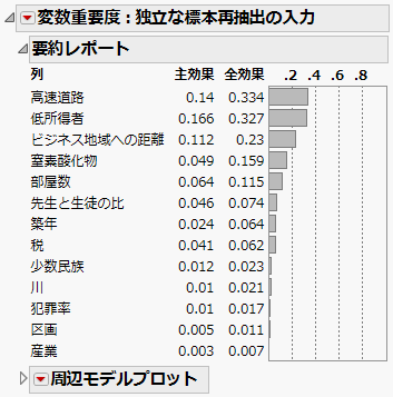

11. 「予測プロファイル」の赤い三角ボタンをクリックし、[変数重要度の評価]>[独立な標本再抽出の入力]を選択します。
因子間の相関がなく、分布が一様分布でない場合には、この[独立な標本再抽出の入力]オプションを用いるのが良いでしょう。「変数重要度:独立な標本再抽出の入力」レポートが図3.27に表示されます。ここでは、予測値に対する寄与率の高い因子として「高速道路」と「低所得者」の2因子を確認できます。
図3.27 「独立な標本再抽出の入力」レポート
Independent Resampled Inputs Report
