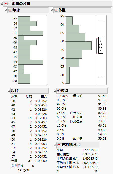

尺度が異なれば、JMPで導き出される結果も異なります。この相違を実例で確認するには、次の手順に従ってください。
1. [ヘルプ]>[サンプルデータライブラリ]を選択し、「Linnerud.jmp」を開きます。
2. [分析]>[一変量の分布]を選択します。
3. 「年齢」と「体重」を選択し、[Y, 列]をクリックします。
4. [OK]をクリックします。
図5.4 「年齢」と「体重」の一変量の分布結果
Distribution Results for Age and Weight
「年齢」と「体重」はいずれも数値変数ですが、扱われ方は異なっています。表5.2では、「体重」と「年齢」の分布結果の違いを比較しています。
表5.2 「体重」と「年齢」の結果
変数
尺度
結果
体重
連続尺度
ヒストグラム、分位点、要約統計量
年齢
順序尺度
棒グラフ、度数
