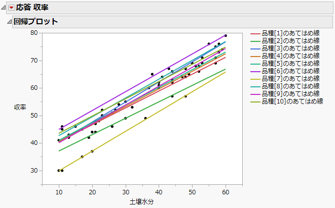

品種ごとに回帰直線を描いてみると、切片と傾きにおけるばらつきを確認できます(図8.2)。傾きはあまりばらついていませんが、切片はかなりばらついています。また、切片と傾きには、切片が小さい品種の方が傾きが大きそう、つまり、負の相関がありそうです。
図8.2 標準最小2乗の回帰

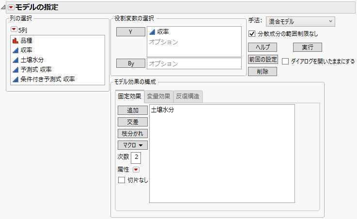

5. 「土壌水分」を選択し、[固定効果]タブで[追加]をクリックします。
図8.3 指定が完了した「モデルのあてはめ」起動ウィンドウの[変量効果]タブ
6. [変量効果]タブをクリックします。
7. 「土壌水分」を選択し、[追加]をクリックします。
8. 「列の選択」リストから「品種」を選択し、[変量効果]タブの「土壌水分」を選択し、[ランダム係数 枝分かれ]ボタンをクリックします。
図8.4 入力が完了した「モデルのあてはめ」起動ウィンドウ、[変量効果]タブ
この操作により、品種を水準とした、傾きの変量効果が追加されます。また、切片の変量効果も追加されます。

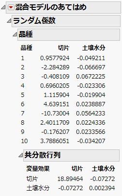

母集団での全体での回帰式の推定値が求まりました。さらに、品種ごとの回帰式を見ていきましょう。ここでは、品種が「2」であるときの回帰式も求めてみましょう。
11. 「ランダム係数」レポートを開き、切片と土壌水分の推定値を見ましょう。これらの係数は、各品種が全体の期待値から、どれぐらい異なるかを予測したものです。
図8.6 「ランダム係数」レポート
「固定効果のパラメータ推定値」と「ランダム係数」の各レポートにある品種2の推定値を使い、次のような回帰式が得られます。
収率 = 33.433 + 0.662 × 土壌水分 – 2.284 – 0.067 × 土壌水分
収率 = 31.149 + 0.595 * 土壌水分
品種2の切片は、母集団全体での切片の平均よりも小さくなっています。また、傾きも、母集団全体での傾きの平均よりも小さくなっています。
