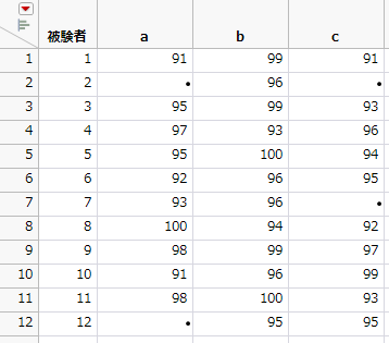

列の分割: 行のグループ化の例
「Drug Measurements.jmp」サンプルデータテーブルには、12名の被験者に3種類の薬(a、b、c)を投与した後のある測定値が記録されています。ここでは、測定値のデータを薬の種類別に3つの列に分割します。また、被験者ごとにグループ化します。また、用量データを被験者ごとにグループ化します。
1. [ヘルプ]>[サンプルデータライブラリ]を選択し、「Drug Measurements.jmp」を開きます。
2. [テーブル]>[列の分割]を選びます。
3. 「薬の種類」を選択し、[基準となる列]をクリックします。
4. 「測定値」を選択し、[分割する列]をクリックします。
「被験者」変数内のグループが均一ではない点に注意してください。大半の被験者は3種類の薬をすべて投与されていますが、被験者2は1種類、被験者7と12は2種類の薬しか投与されていません。このような場合は、測定値のデータが被験者に正しく結び付けられるように、「被験者」を[グループ化]変数として指定します。
5. 「被験者」を選択し、[グループ化]をクリックします。
6. [OK]をクリックします。
図6.14 グループ化変数を指定して分割した「Drug Measurements.jmp」テーブル
Drug Measurements.jmp Split by a Grouping Variable
被験者2、7、12に欠測値が適宜表示されているのがわかります。
