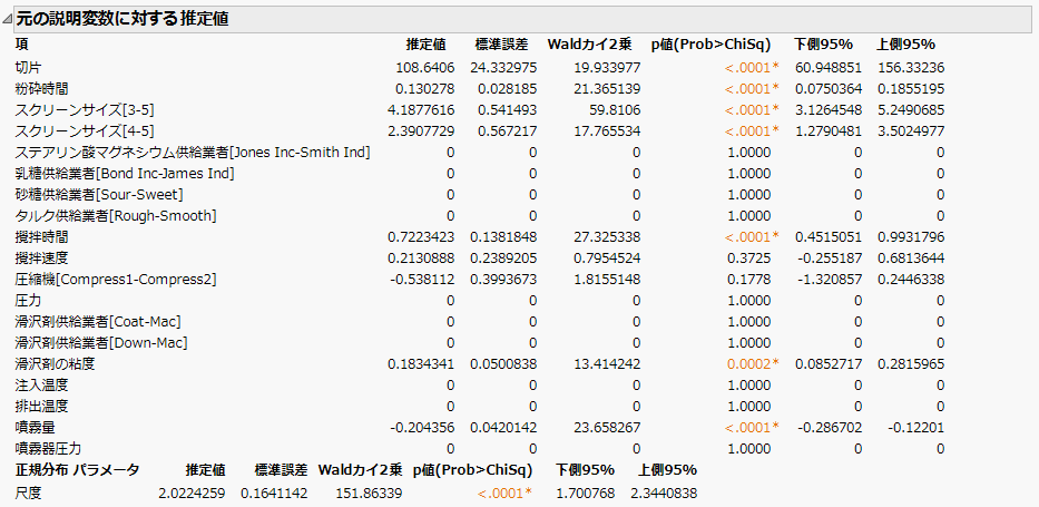

「適応型Lasso(検証法: AICc, 分布: 正規)」レポートのパラメータ推定値を見てみましょう。パラメータ推定値がゼロでないものは、「粉砕時間」、「スクリーンサイズ」、「攪拌時間」、「攪拌速度」、「圧縮機」、「滑沢剤の粘度」、および「噴霧量」で、これらが「溶出」に関係している可能性があります。

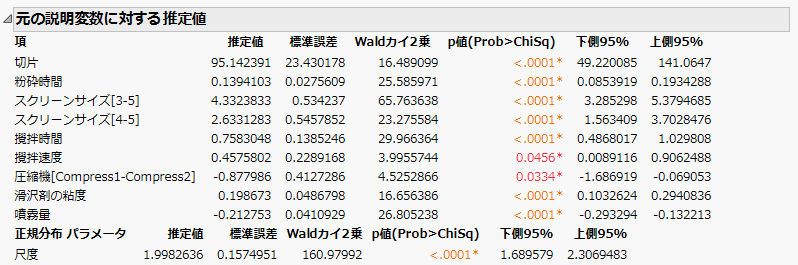

「攪拌速度」の信頼区間(「下側95%」)が、ゼロに非常に近くなっていることに注目してください。次に、シミュレーションによって、現在の推定値が真値であった場合、適応型Lassoを行うと「攪拌速度」の推定値がどれぐらいの割合でゼロになるかを調べてみましょう。

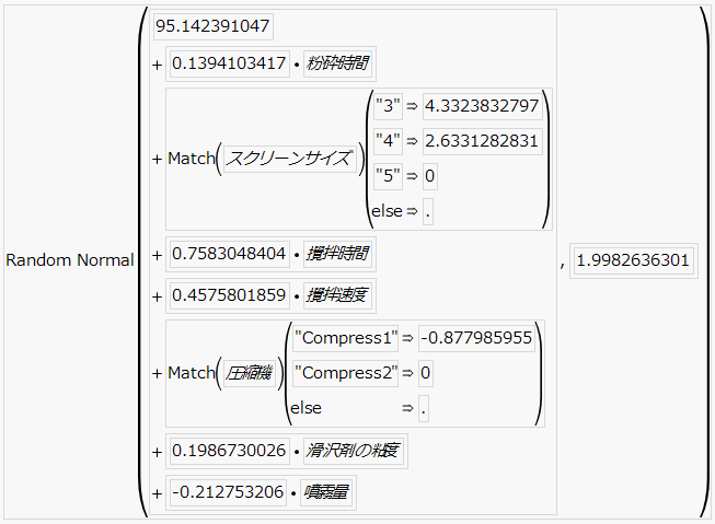

1. 「適応型Lasso(検証法: AICc, 分布: 正規)」レポートの赤い三角ボタンをクリックし、[列の保存]>[シミュレーション計算式の保存]を選択します。
「Tablet Production.jmp」データテーブルに、「溶出 シミュレーション計算式」という新しい列が追加されます。
2. (オプション)データテーブルの「列」パネルで、「溶出 シミュレーション計算式」の右側にある+記号をクリックします。
図10.14 シミュレーション計算式
Simulation Formula
この計算式は、あてはめたモデルと「溶出」の分布に従って、各行の値をシミュレートします。「溶出」の分布は、標準偏差が約1.998の正規分布に従うと推定されています。

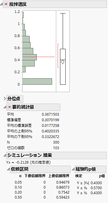

12. 「攪拌速度」のレポートにスクロールします。
図10.16 シミュレーションによる攪拌速度の推定値のヒストグラム
Histogram of Simulated Blend Speed Coefficient Estimates
「要約統計量」レポートによると、シミュレーションのうち103/300 = 34.3%で、「攪拌速度」の推定値がゼロになっていることがわかります。
