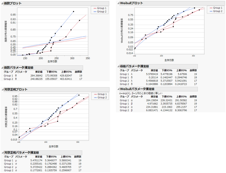

「生存時間分析」プラットフォームでJMPがサポートしている3つの確率分布のそれぞれに、プロットとあてはめに関するコマンドが用意されています。まずプロットのコマンドを実行し、イベントを示す点が直線に沿うかどうか、つまり、その確率分布がよくあてはまっているかどうかを確かめてください。次にあてはめのコマンドを実行すると、パラメータの推定値が計算されます。
図13.5 指数プロット・Weibull・プロット・対数正規プロット
Exponential, Weibull, and Lognormal Plots and Reports

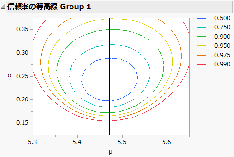

• Weibull分布および対数正規分布をあてはめたときに、信頼領域を表す等高線図を描く(いずれかのパラメータを特定の値に固定していない場合)。
図13.6 信頼率の等高線図
Confidence Contour Plot
