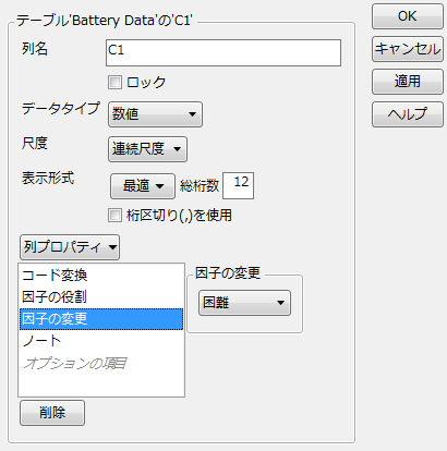

2. 「列」パネルで因子「C1」のアスタリスクをクリックします。
3. [因子の変更]を選択します。
図A.25 「C1」の「因子の変更」パネル
Factor Changes Panel for C1
「C1」の「因子の変更」の値は[困難]です。なお、図A.24で示しているように、「A1」の「因子の変更」の値は[非常に困難]です。
4. [OK]をクリックします。

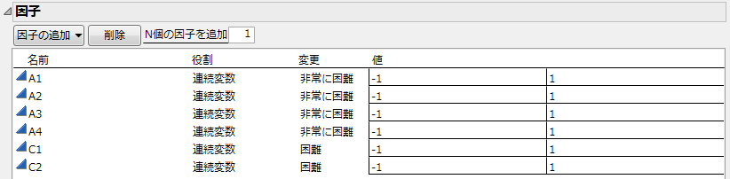

6. 「因子」アウトラインを開きます。
図A.26 乾電池の実験の「因子」アウトライン
Factors Outline for Battery Experiment
因子の「A1」・「A2」・「A3」・「A4」は、変更が[非常に困難]で、「C1」と「C2」は[困難]に設定されています。「カスタム計画」プラットフォームで計画のデータテーブルを作成すると、該当する列の「因子の変更」列プロパティにこれらの設定が自動的に保存されます。

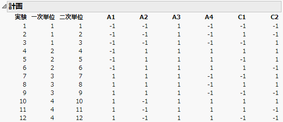

「計画」アウトラインを見ると、一次単位と二次単位の因子もあることがわかります。
図A.27 「計画」アウトラインの一部
Design Outline Partial View
変更が[困難]または[非常に困難]の設定を反映した2つの因子(「一次単位」と「二次単位」)が自動的に追加されています。「一次単位」に対しては、[非常に困難]な因子の水準が割り付けられています。一方、「二次単位」に対しては、[困難]な因子の水準が割り付けられています。なお、「計画の評価」および「拡張計画」プラットフォームで「因子の変更」列プロパティを持つ列を指定するときには、これらの一次単位や二次単位の因子も効果(X)として含めてください。
