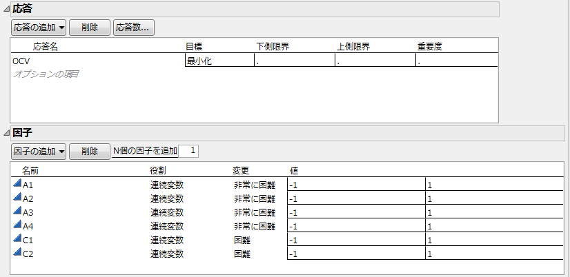

5. 「N個の因子を追加」の右側のボックスに「6」と入力します。
6. [因子の追加]>[連続変数]を選択します。
7. 因子の名前を「A1」、「A2」、「A3」、「A4」、「C1」、「C2」に変更します。
値は、デフォルトの「-1」と「1」をそのまま使用します。
8. 「A1」、「A2」、「A3」、「A4」の「変更」の欄の[容易]をクリックし、[非常に困難]に変更します。
第1段階と第2段階の因子を区別するために、第1段階の因子の「変更」を[非常に困難]とし、第2段階の因子の「変更」を[困難]とします。
9. 「C1」と「C2」の「変更」の欄の[容易]をクリックし、[困難]に変更します。
図5.76 「応答」および「因子」アウトライン
Responses and Factors Outlines
10. [続行]をクリックします。

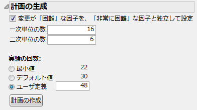

12. 「計画の生成」アウトラインで、[変更が「困難」な因子を、「非常に困難」な因子と独立して設定]オプションを選択します。
図5.77を参照してください。このオプションにチェックを入れることで、2方分割実験計画が作成されます。このオプションを選択しなかった場合、2段階の枝分かれ構造になっている2段分割計画が作成されます。
13. 「一次単位の数」の横のボックスに「16」と入力します。
これが、第1段階の因子に対する実験回数となります。
14. 「二次単位の数」の横のボックスに「6」と入力します。
これが、第2段階の因子に対する実験回数となります。
15. 「実験の回数」の「ユーザ定義」テキストボックスに「48」と入力します。
これが、合計の実験ユニット数となります。
図5.77 「計画の生成」アウトライン
Design Generation Outline

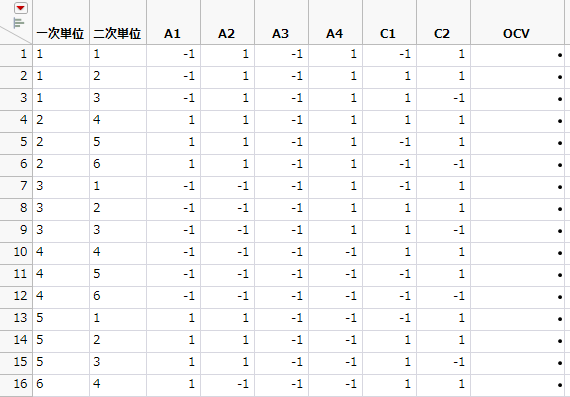

19. [テーブルの作成]をクリックします。
図5.78 計画のデータテーブル(一部)
Partial View of Design Table
計画のデータテーブルには、「一次単位」の16個の水準が表示されます。「一次単位」の各水準において、組み立てに関する4つの因子の設定は一定です。「一次単位」の各水準から、電池500個ずつの3つのバッチ(「二次単位」)が無作為に選ばれ、硫化に関する因子の設定に割り当てられます。硫化に関する2条件(C1 = -1、C2 = 1およびC1 = 1、C2 = 1)は反復されます。これを確認するには、「C1」と「C2」を選択し、列見出しを右クリックして[並べ替え]>[昇順]を選択します。

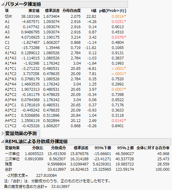

図5.79 完全モデルのレポート
Report for Full Model
「パラメータ推定値」レポートから、4つの2因子間交互作用「A1*C1」、「A1*C2」、「A2*C1」、「A4*C2」と2つの主効果「A1」と「A4」が有意水準0.05において有意であることがわかります。

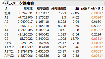

図5.80 事前に縮小されたモデルのレポート
Report for Preliminary Reduced Model
主効果「C2」は、有意水準0.05において有意です(p = 0.0331)。
