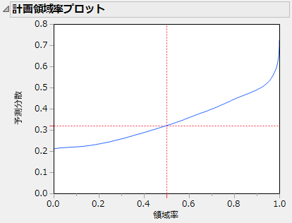

図5.1 計画領域率プロット
Fraction of Design Space Plot
